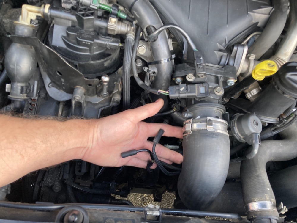

A ještě jeden dotaz pod sáním jsou dva výstupy do kterých jsou zapojeny dvě trubičky na ovládání turba. Nevyfotil jsem si ale kam která patří. Samostatnou trubičku jsem nakonec zapojil do horního vstupu a rozdvojenou do dolního. Vzhledem k tomu, že vše funguje, tak jsem s tím již víc nelaboroval, ale jistotu jestli to tak má být nemám. Pokud byste tedy někdo věděl kam s tím, tak budu rád za radu. :)
