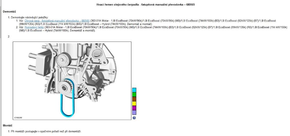

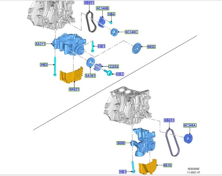

rdkhvl píše: 20.02.2024 13:51 djdekl mohu někde získat přístup ke stejnému SW ? Co to je za systém ? Je to placené ?
Moc děkuji.
první obrázek je microcat bývalý e-cat a druhý je z PTS bývalý etis , obě placené
