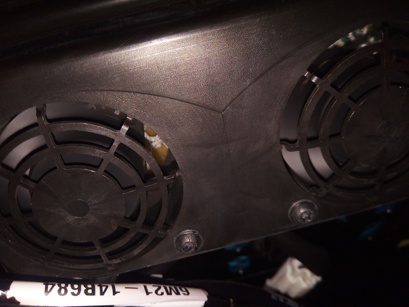

Přikládám fotku ventilátorů na mých sedačkách,jsou na spodní straně sedáku.Takže by se dalo říct,že sedačky jsou ventilované,odvětrávané,nebo nevím jak to chcete kdo nazvat,ale nejsou přímo klimatizované.Žádný přívod vzduchu přímo do sedáků tam není,ventilátory pouze nasávají vzduch a tlačí ho skrze sedáky perforací na naše zadnice,který je v danný okamžik zrovna v interiéru.Pokud je puštěná klima a ještě k tomu na nohy,tak to bude samozřejmě cítit víc,než když je v autě vedro,je to logické,ne?S čehož je patrné,že sedák není úplně utemovaný,neboli vzduchotěsný.Jinak jsem někde viděl návod,jak si někdo dodělával klimatizované sedačky a přivedl si hadicí vzduch přímo z rozvodů klimatizace do sedáků,tam už se dá mluvit o klimatizovaných sedačkách.

Omluva, blbe jsem se vyjadril.ZaQik píše:nejdriv si zjisti, jak funguji ventilovane sedacky ... nebo se na to treba zeptej, nez polozis takovy unahleny dotaz
Tabi to popsal presne o prispevek vyse. Jelikoz jsou zadni sedaky bez volneho prostoru jako predni sedacky kde prave pustena klima a tim ochlazeny vzduch zene zimu na nase zadnice skry ventilatorky.
Jak tedy tohoto efektu docílit vzadu?

Kdybych já chtěl řešit zadní sedačky,tak bych pod sedáky přivedl vzduch hadicí,tato část by byla ta jednodušší,horší by to bylo s instalací větráčků.Asi by se museli více zapustit do sedáků.Věřím,že i to by se dalo technicky zvládnout,ale já to určitě dělat nebudu.
