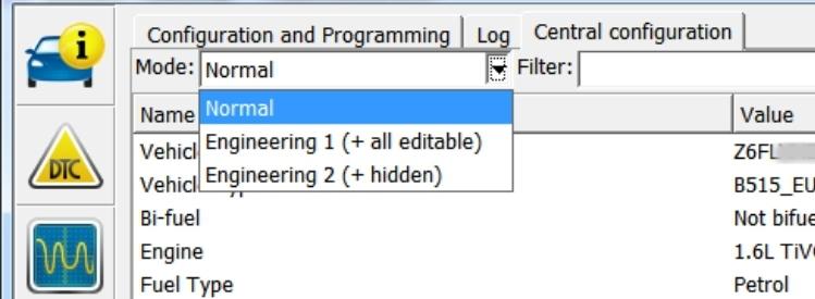

- Antonín Plhal
- Příspěvky: 191
- Registrován: 02.07.2011 00:30
Re: forscan
Asi budu za pitomce, kde přepnu Forscan do rozšířeného režimu?
Chtěl bych některé parametry (například na zimu vypínám zaklapování zrcátek) přepínat přes něj a ne přes Focccus, který naseká chyby a stejně pak musím Forscanem tyto chyby vymazávat.
Děkuji.
