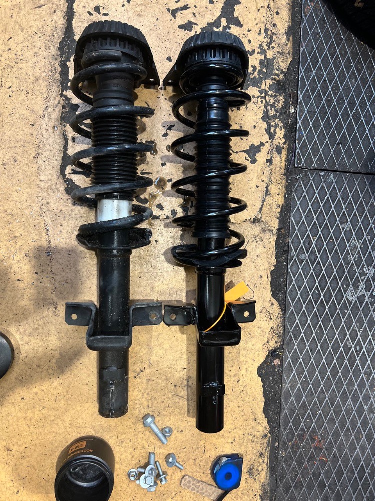

Po 15 letech spokojeného létání s ST220 sedan došlo na zadní tlumiče. Jenže originály už nejsou a servis je bezradný. Pustil jsem se tedy do hledání. Našel a koupil jsem toto: https://www.ebay.de/itm/185764720406
Problém je ovšem v tom, že tento tlumič (byť se v popisu zaklíná tím, že je pouze pro ST220 - mají tam ještě i jinou verzi, která je pro ostatní Mondea) je jiný než originál - viz foto - originál vlevo, nový vpravo. Nejenom, že tlumič a pružina jsou delší a tenčí, ale také délka spodní části se liší o 1,5 cm. Technik v servisu prohlásil, že by to tam nedoporučil dát. Prodejce tvrdí, že je to skutečně pro ST220, že jiný nemají a že se to liší proto, že to je zkrátka náhradní díl a vypadá trochu jinak, ale že prý by se to mělo chovat stejně.
Díly mají i jiná OE čísla. Originál: 2S71-18K076-AD
Nový: 1S71-18A076-AB
Myslel jsem si, že když budu hledat na webu pod tím originálním číslem, že najdu tlumič, který rozměrově a vzhledově odpovídá, ale bohužel to není pravda. Alespoň z toho, co se dá poznat z fotek, tak i všechny možné jiné alternativy vypadají jako výše zmíněný od GH-parts; tj jsou tenčí a delší. Přiznám se, že to mne zmátlo ještě víc a nějak moc nevím, jak to řešit.
Nemáte s tím někdo zkušenost? Nebo případně tip, kde koupit tlumič, který by vypadal jako originál? Každopádně můj cíl je takový, aby se zachovaly stávající vlastnosti podvozku - nechci z toho dělat standardní Mondeo..

2S71-18K076-AD ... ST220
1S71-18A076-AB ... DuratecHE s 16/17"

Ano, tato čísla mám taky. Problém je, že díl buďto není k sehnání anebo se pod stejným číslem dostane jinak vypadající díl - viz moje foto.

jsou jine, protoze jeden dil nenahrazuje druhy, jak pises v prvnim prispevku
