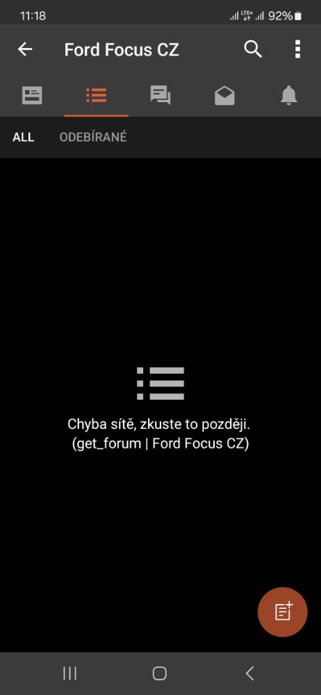

Tapatalk se uz ani nijak nenacte...

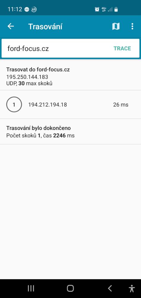

T-Mobile pripojeni na mobilu taky nejde nacist ford-focus.cz Musim mit nakou VPN, aby se stranky nacetly...

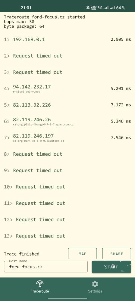

Zareagovali -ZaQik píše: 15.12.2023 11:40 napis si reklamaci nebo jim zavolej: https://www.pe3ny.net/podpora-pe3ny
byla Vám manuálně změněna přiřazená IP v našem systému a dodatečně proveden i restart navázané session
Po následném restartu routeru jsem se na forum dostal. Nyní o 2h později opět nedostanu. Je ovšem třeba říct, že to teď minimálně půl hodiny nešlo ani přes ta data (5G)! Tapatalk už ani nezkousim.. S žádnými jinými stránkami jsem problém nezaznamenal. Něco je prostě špatně...

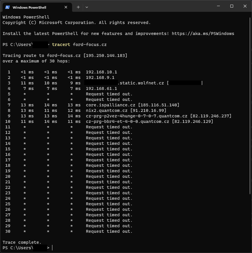

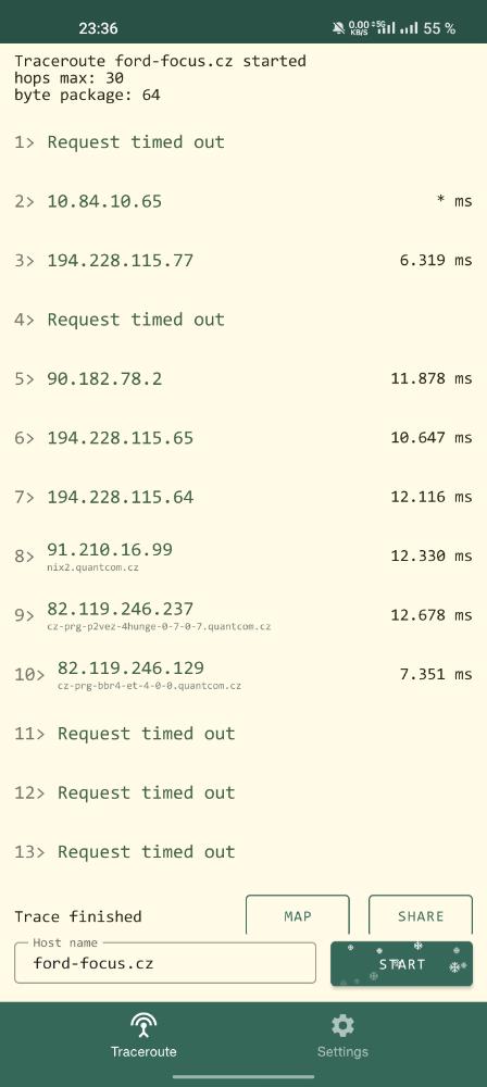

kdyz to nejde, tak zkuste traceroute na ford-focus.cz ... kam az se dostanete? nebo se to ani nespusti kvuli neznamosti domeny?

Mobilní data t-mobilu:
A domací internet:

Tracing route to ford-focus.cz [195.250.144.183]
over a maximum of 30 hops:
1 3 ms 4 ms 7 ms www.asusrouter.com [192.168.1.1]
2 87 ms 8 ms 120 ms 10.10.10.1
3 14 ms 11 ms 15 ms 90-183-197-122.rcq.o2.cz [90.183.197.122]
4 13 ms 9 ms 11 ms 194.228.115.71
5 12 ms 12 ms 12 ms 194.228.115.65
6 14 ms 10 ms 10 ms 194.228.115.64
7 12 ms 10 ms 11 ms nix2.quantcom.cz [91.210.16.99]
8 13 ms 13 ms 10 ms cz-prg-p2vez-4hunge-0-7-0-7.quantcom.cz [82.119.246.237]
9 18 ms 20 ms 20 ms cz-prg-bbr4-et-4-0-0.quantcom.cz [82.119.246.129]
10 10 ms 10 ms 11 ms free1.poskytovatel.cz [195.250.144.183]
