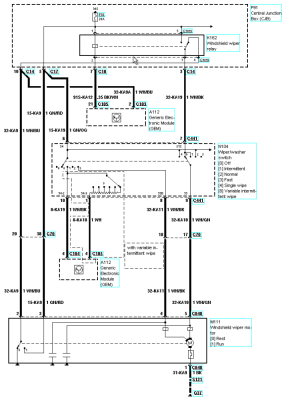

Ahoj,
mám FoFo MK1 DNW 2004 a problém s předními stěrači. Nefunguje přerušované stírání, t.j. při páčce dolů má jednou setřít ale zastaví se jakmile pustím pačku. Také v poloze cyklovače nesetře jednou ale moc krát a až pak zastaví a po pauze opět několikrát setře. Vyměnil jsem relatka přední / zadní mezi sebou a nepomohlo. Koupil jsem obě relatka nové,ale nepomohlo.
Prosím o radu kde začít kopat abych našel toho psa
. Děkuji.
- phromcik
- Příspěvky: 14
- Registrován: 03.05.2009 15:06
Re: Problém stěrače
Nejespíš bude nefunkční koncový spínač v motoru stěračů.
