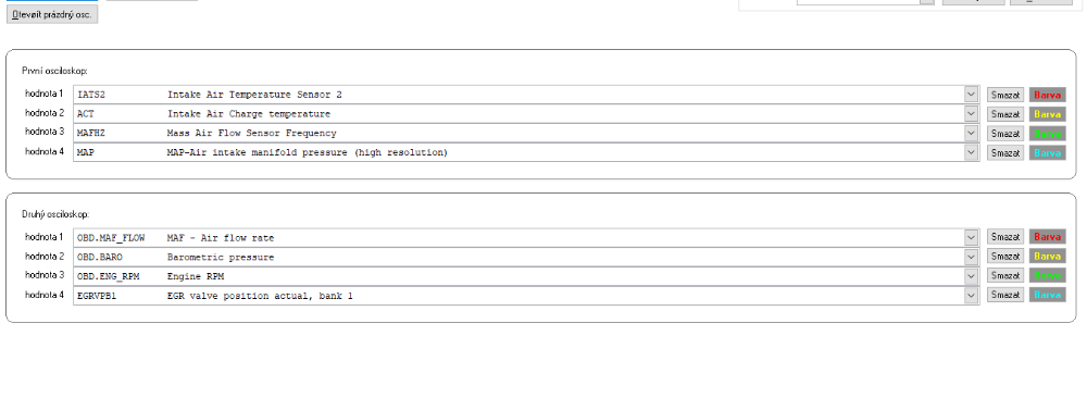

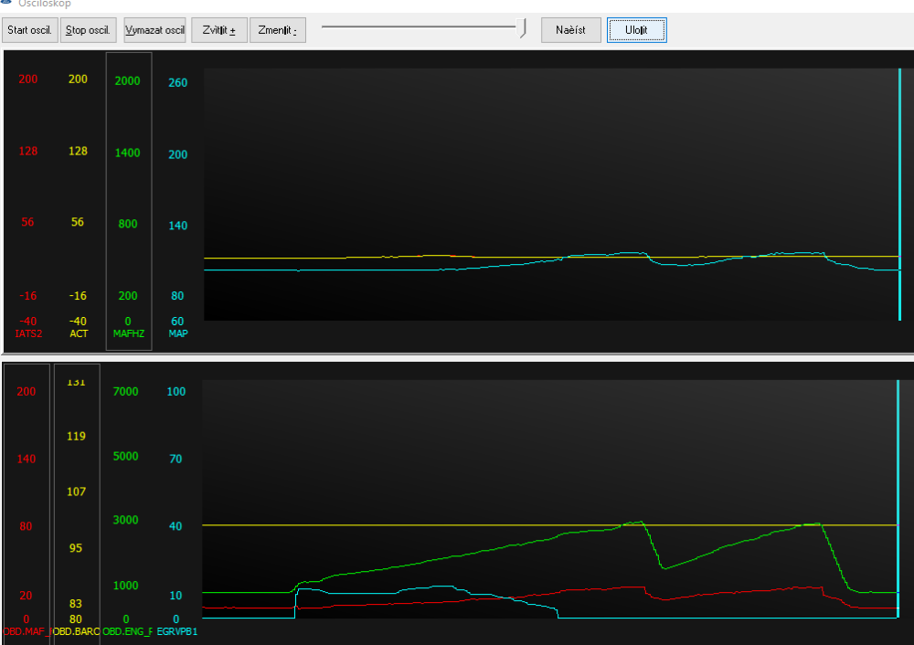

Tak mam dalsie nove merania a zistenia. Ako je vidno na grafe(kde sa mi MAF HZ nezobrazil - nakolko jeho hodnoty su okolo 3.2k na volnobeh) tak pri konstantnom stupani RPM stupa aj tlak turba. V urcitej urovni ho vsak regulacia zastavi - a to je prave moment, kedy jednotka vyhlasi chybu a vypise hlasku o nizkom prietoku. (je to ten moment, kedy jednotka uplne a permanentne zatvara EGR). Zastavenie vykonu turba je vsak v plnej rezii ECU, lebo turbo tlaci fajn.. pri vyssej zatazi - realnej prevadzke auta ma pekne strme krivky bez drhnutia... toto ustalenie vykonu turba jednotka spravi na zaklade nejakej "dedukcie" ze viac turbo netreba budit. Avsak ztrejme sa mu nezda prietok vzduchu - g/s ktory mi hodnotami pripomina skor atmosfericky motor. tak prichadzam k teorii, ci sa nemohol pri poruche rozvodov, kedy motor "kaslal" aj do sania, proste pokazit senzor tlaku v sani. Mam ho objednany novy, zajtra ho skusim este vymenit, som zvedavy ake hodnoty budeme ukazovat potom. Co sa tyka ostatnzch teplot a prietokov, vsetko by mohlo bzt snad ok, tak neviem na zaklade coho jednotka prepocitava nizsi prietok vzduchu (aj ked to tu neni zobrazene - PID MAF-HZ krasne kopiruje RPM motora, a MAF senzory tam uz boli skusene 2 nove

Caute, tak nove zistenia. Cidlo plniaceho tlaku vymenene.. hodnoty sa trochu zvysili, reaguje lepsie, avsak hlaska sa stale objavuje. Kedze som ale skumal tlak, pozrel a porovnal som Pozadovanu hodnotu tlaku v sani, a aktualnu...
Co sa tyka rychlej akceleracie, tak vtedy plniaci tlak stupa velmi rychlo,.. krivka turba je dostatocne strma, a plniaci tlak presahuje pozadovanu hodnotu... do coho zasiahne regulacia a vsetko chodi ako ma. Avsak v pripade komodnej pomalej akceleracie - konstantnej jazdy turbo neplni sanie dostatocnym tlakom ani po nejakej dobe.. odchylka cca 20 - 30 kPa. v tomto momente skace aj hlaska o nizkom prietoku vzduchu. EGR neprisava falosny vzduch, senzory vymenene, sanie sa zda byt tesne aj po natlakovani. Dalsi pokus - odpojili sme regulaciu turba od podtlaku a podtlakovou pumpickou sme zapli regulaciu turba naplno. Efekt bol vsak stale rovnaky.. pri komodnejsej jazde plniaci tlak nedosahoval pozadovany.. akurat pri rychlej akceleracii tento tlak presahoval pozadovany. Dava to niekomu iny logicky zaver nez ten, ze cely problem robi turbo? Alebo sa fakt mapa posunula v ECU? (nedava mi ale stale zmysel to, ako sa mohlo pokazit zrovna pri rozpadnuti rozvodov). Dnes opusta auto dosah mojich moznosti, a majitel ho smeruje do Ford servisu. Som zvedavy s akou diagnozou sa vrati.
