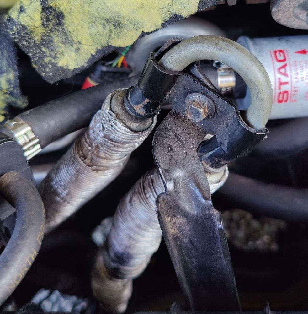

Ahoj vespolek
Toto co je ve videu mi dělá řízení pokud je studené a je pod asi 15 stupňů a po ujetí cca 2 kilometrů se to lepší a vše funguje normálně. Už jsem měnil hřeben řízení, axiální táhla, klouby čepy tlumiče s horním uložením servočerpadlo, stabilizátory. Dal jsem tam kapalinu ravenol SSF a z nové nádobky jsem musel vytáhnout jedno sítko protože to řvalo jak přidřené. Jediné co mi zbývá ještě hadice, ale mám tam takovouhle nahoře zatáčku a nemůžu nikde starší sehnat. Bylo mi řečeno abych dal originál kapalinu od Forda, a napadlo mě jestli by nešla dát jiná hadice z mondea která nemá nahoře nad motorem tohle co je na fotce, prostě co je běžně na vrakovištích k sehnání. Kapalinu bych objednal přímo z Ford shopu. Protože jinak už nevím co by to ještě mohlo dělat když už je v podstatě všechno nové, takže doufám že už by tohle mohlo vyřešit. Předem děkuji za reakce.
Mondeo MK4 1,6 benzín 92kw rok 2009
Řízení za studena
