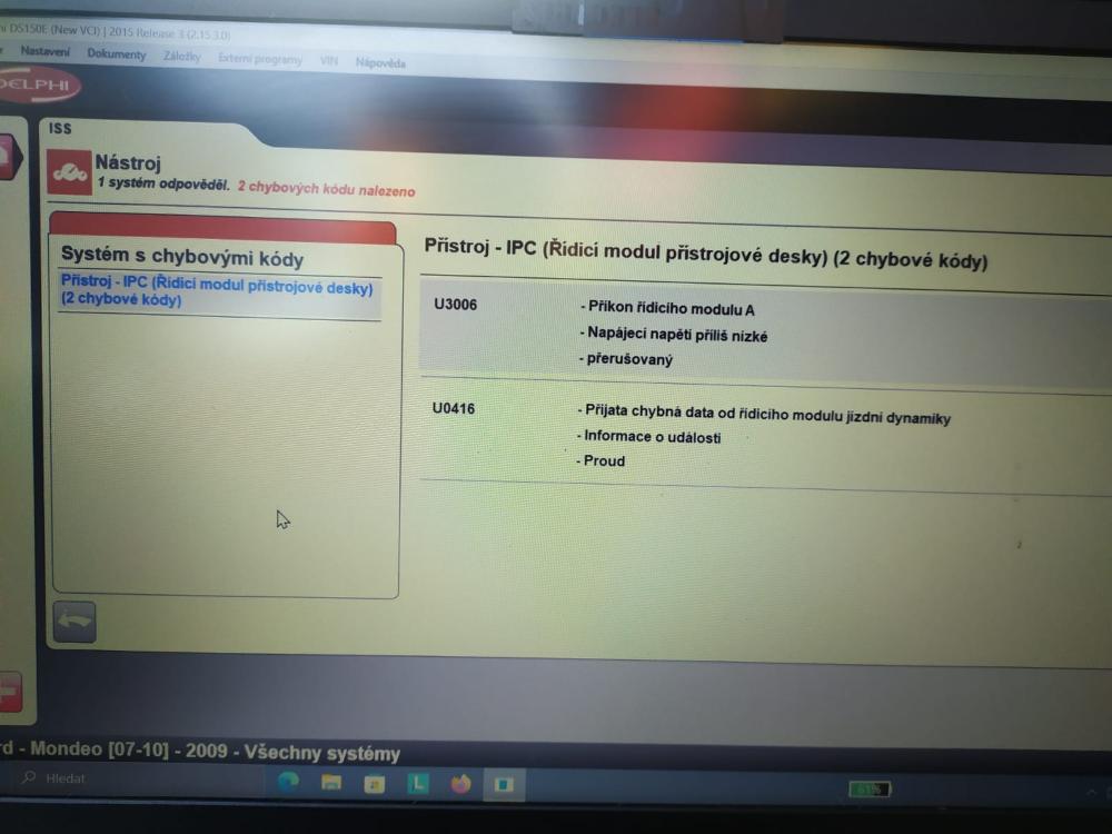

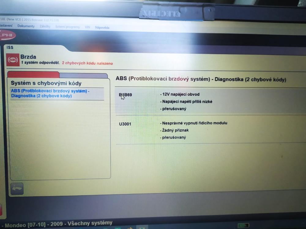

Tento rok v únoru se mi z ničehonic vybila baterka zase, tak jsem koupil novou a dal to k autoelektrikáři. Ten to proměřoval několik dnů a nenašel nic, tak jsem jezdil doteď a zrovna, jak jsem chtěl jet k doktorce, tak samozřejmě vybito. Odemknout šlo, budíky normálně šly, větrání zapnuté a jak jsem chtěl nastartovat, tak jen blikaly rychle na budících výstražné. No nic jel jsem sockou. Odpoledne auto už mrtvé uplně. Takže zase nová baterka. Normalně vše fungovalo, ale raději jsem ji odpojil než budu schopný ji změřit.

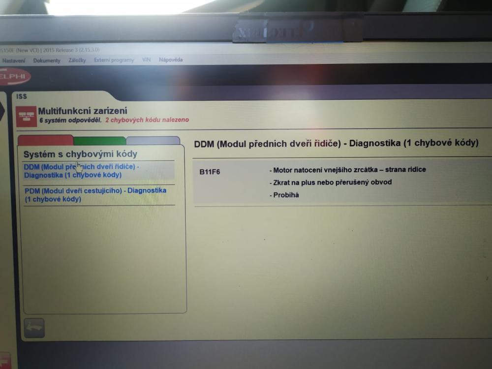

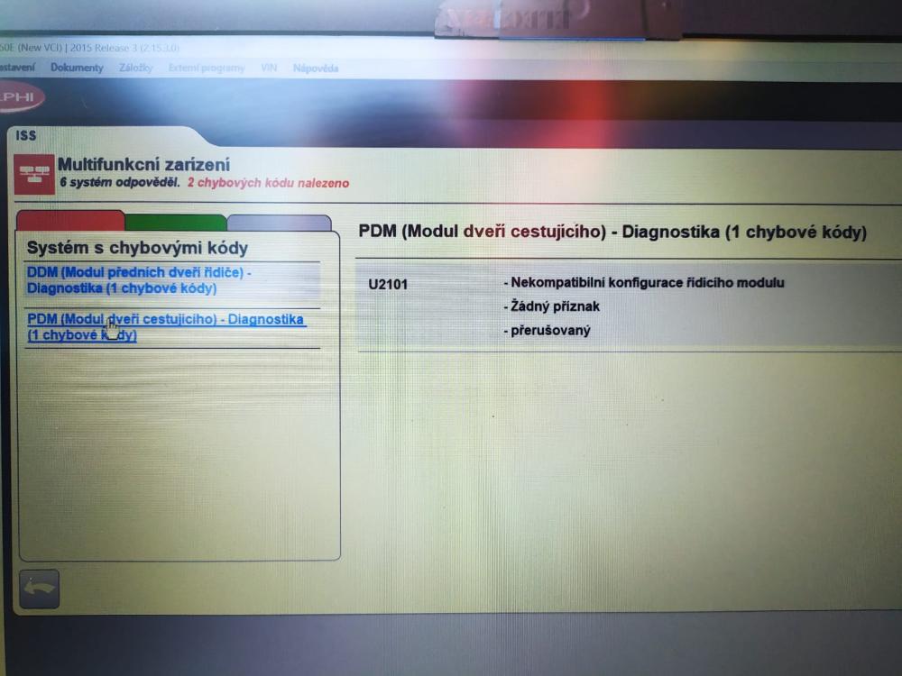

Další věc je řidičové zrcátko. Z niceho nic se letos na jaře přestalo zavírat a u spolujezdce se zavírá až když znova otevřu a zavřu.

myslel jsem si to - odchazeji Ti v nem pameti a jako vedlejsi efekt je nevypnuti auta a tim vybiti autobaterie ... reseni je snadne: odpojit radio
