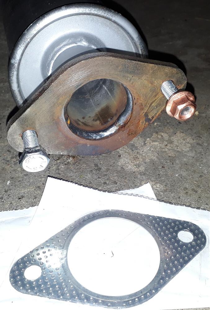

No, ideální řešení asi neexistuje, protože je tam zapotřebí něco měkkého, co zároveň vydrží vysoké teploty.gargulakj píše: 11.12.2023 18:57 Reším stejný problém s netěsností na přírubě. Jaké to máš těsnění? Jak je silné? Mám ty přiruby taky docela nerovné, takže ideální by byla guma co vydrží teplotubohužel nic takového nenašel.
Přemýšlím ještě nad měděným kroužkem místo těsnění, nemá s tím někdo zkušenost?
Já jsem postupoval tak, že jsem tam dal normální těsnění (např. Bosal 256-087 - nějaký normální plech)
download/file.php?id=187019
a doplnil to vrstvou silikonu na motory (do 350°C),
download/file.php?id=187040
který se za pár měsíců provozu vypálil, tak jsem znovu 2x vlezl pod auto a přírubu dotáhnul.
Mezitím se tam udělaly nějaké saze a ty asi ty netěsnosti dotěsnily.
Asi to není úplně těsné, ale lepší, než prdlající výfuk před tím a dál to asi nebudu řešit.
Měděné těsnění by bylo super, ale to pro správné dotažení potřebuje několik šroubů (ideálně tak 4-6 a ne jen 2) a ještě vhodně upravenou přírubu (např. s profilem, který se do toho těsnění zakousne), takže to na tento výfuk bez dalších úprav není vhodné.
Doporučuji tam napatlat buď ten silikon (po čase se vypálí) nebo nějaký tmel na výfuky (po čase se vydrolí), obojí v tenké vrstvě a po několika týdnech provozu to zkontrolovat a případně dotáhnout...

Ještě jsem pod tím poležel. Pořádně jsem to očistil a oťukal kladívkem. Byly tam napečené plechy původního těsnění a to byl hlavní důvod nerovnosti. Hold při montáži výfuku jsem to odrbal, tak jsem si to teď zopakoval
Dal jsem nakonec toto těsnění https://aci.cz/v-256-210-tesneni-vyfuku ... 42610.html
A těsní to.
A těsní to.
