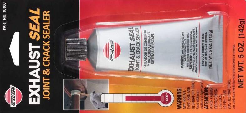

Zkontroloval jsem situaci na výfuku a je to opravdu tak, silikon už v tom prvním spoji na přírubě za katalyzátorem netěsní.
Tj. částečně se asi vypálil a i ten spoj je mechanicky volnější. Zkusím ho tedy dotáhnout a doplnit nějakým těsněním.
Pročítal technické listy a popisky na balení v obchodech u různých tmelů a zjistil jsem, že u toho tmelu je výslovně psáno, že odolává vibracím:
(ve specifikaci teplot je trochu guláš, přestože jsou všechny tmely z této kategorie založeny na stejné chemické bázi (křemičitan sodný a anorganická plniva), tak tam píšou cokoliv mezi 500 - 1500°C - hezký příklad toho jak je něco "ztraceno v překladu")
Zatímco ta varianta kamnářského tmelu je nevhodná, tam je v popisce, že po vytvrzení není odolný vibracím a proto se nehodí pro automobilové aplikace:
Tak to zkusím s tím "auto-tmelem" do 1500°C a uvidíme. Asi to bude kompletní cirkus s demontáží podvozkové příčky, abych se k té přírubě dostal...
