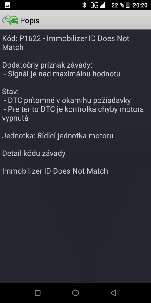

V predajni mi poradili podľa vin, eolys dvojku-zeleny. Doplnil som ju podľa navodu. Ale problém mám s vyresetovanim doplnenia. Manuálny postup nefungoval, asi preto že auto už bolo v nuzovom režime -pisalo motor failure, otáčkomer padal na nulu a motor nereagoval na plyn. A pomocou ELM s aplikáciou forscan mi píše nasledovné chyby v prílohe. P1622 a auto nestartuje.
