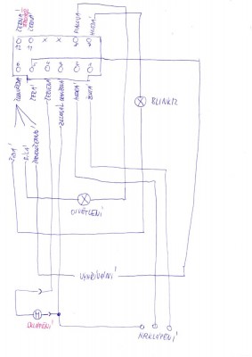

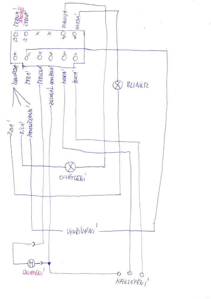

Děkuji za názor. Příčinu budu hledat kompletní rozborkou. Já se dost divil, jak se to chová a kde co (ne)končí.ZaQik píše: 10.01.2022 07:08 pokud Ti to nesklapi pres 2+4, tak mas neco spatne v dratech (pretrzeny/ukostreny ... vyhorely motorek)
Stav je ten, dráty vedoucí k motorku sklápění na konektoru končí na pinech 3,4, nikoliv 2,4. Měřeno v situaci, kdy bylo vše odpojené. Ve středu najdu, kde je chyba.

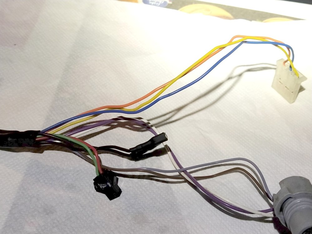

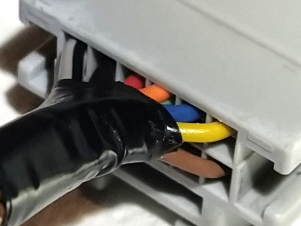

Tak jsem zrcátko kompletně rozebral a podíval se na piny. Nemyslím, že to není originál. Opravdu sklápění zrcátka k autu ovládají vodiče na pinech 3 a 4. Z pinu 3 vedou dva dráty - zelený a oranžový /viz foto). Oranžový jde na vertikální naklápění zrcátka, zelený na sklápění. Foto konektorů a schéma zapojení přikládám.

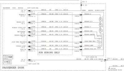

hmm, tak pak je chyba ve schematech vyrobce

Na externím zdroji, po zapojení na piny podle mého schématu se vždy příslušný pohyb konal. Odběry při naklápění 0,04A. Při sklápění to dostávalo celkem zabrat, to tam šlo přes ampér. Ale to by asi tak mohlo při zátěži i být.
Doprčic, co je špatně? Proč to v autě nefunguje? Kde je řídící modul (na Ali se prodává tišťák, který jsem v pravém zrcátku nikde neviděl)? Levé pracuje normálně. Za rady budu vděčný.

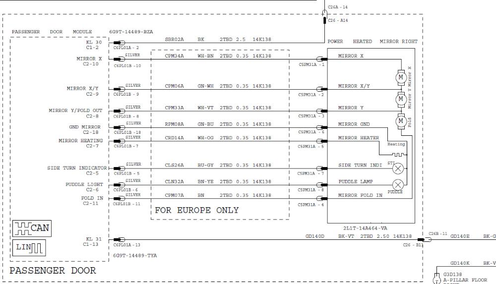

Po přehození zrcátek se chovají jako na původním místě. Takže podstata chyby je v zrcátku. Kruci, v čem? (video je se standardně umístěnými zrcátky  )
https://youtu.be/7BOat9RHBkw
Dohledal jsem schéma, které odpovídá mým drátům, takže tady také není chyba. To skoro vypadá, že tohle chování dělají nevhodné parametry motorku sklápění. A to se tedy zkouší blbě. Já tam snad na chvíli dám originál (zase trochu funguje). Ale měnit ten motorek není na deset minut.
 )https://youtu.be/7BOat9RHBkw
