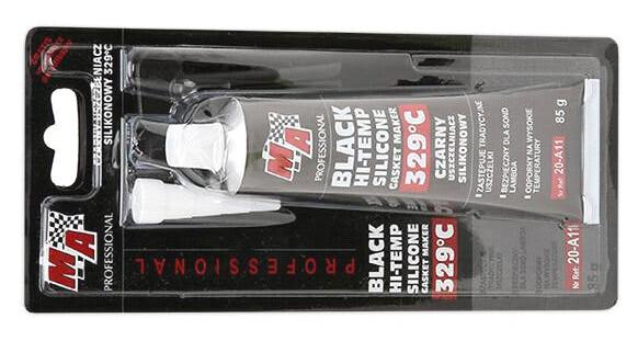

Tak to snad vypadá na "happy end" mojí výfukové celotýdenní ságy, tj. po aplikaci vysokoteplotního silikonu to konečně těsní tak, jak má.
Akusticky (?) nebo si pod to občas vlézt a přiloženou rukou nebo mýdlovou vodou otestovat, jestli to tam prská.
A když náhodou ano, tak spustit celý cirkus nanovo - auto na nájezdy, odmontovat příčku, odtrhnout (odřezat) matky, rozpojit výfuk, napatlat silikon, počkat na zaschnutí, dotáhnout, namontovat příčku zpět, sjet z nájezdů...
No, když se to objeví v zimě, tak to dojezdím do léta, než bude možné si pod auto normálně lehnout
Tu vrstvu silikonu jsem nechal přes noc zatuhnout v nedotaženém spoji, aby se vytvořila placatá těsnící vrstva a pak po zaschnutí jsem to teprve dotáhnul napevno. Šrouby jsem přestříknul Zn/Al sprejem, aby to chvilku nerezlo...
Otázka tedy zní, jak dlouho tam ten silikon jako aktivní těsnění vydrží a jak poznat, že už je pryč.Akusticky (?) nebo si pod to občas vlézt a přiloženou rukou nebo mýdlovou vodou otestovat, jestli to tam prská.

Měl jsi pravdu, silikon to při těchto teplotách nevydrží dlouho. Já mám po 2 měsících ježdění pocit, že tam slyším zase nějaké netěsnosti. Ještě jsem neměl čas vlézt pod auto a pořádně to osahat, ale čekal bych, že je to z toho místa, kde jsou spojené 2 příruby (za katem) a kam jsem dával na to placaté těsnění trochu vysokoteplotního silikonu - download/file.php?id=187041. Otázka je tedy znovu ta samá - čím to udělat na druhý pokus správně?vladka1 píše: 19.07.2023 17:57 To těsnění na fotce těsní tim kovovým kroužkem kolem "díry", je dobrý podmáznout ho tmelem na vejfuky (lehce!! aby se tmel nesypal a neucpával kat; zvenku kolem kroužku se může podmáznout víc, zásada je aby to nevlejzalo do vejfuku). Silikon nemá potřebnou tepelnou odolnost...
Napadají mě tyto varianty:
- ponechat těsnění a trochu ho podmazat tmelem na výfuky (tím cementovým, co časem ztvrdne a potenciálně se vydrolí) ? - ponechat těsnění a podmáznout silikonem (větší množství) nebo zkusit udělat nějaký mix silikonu (vnější okraj) a toho tmelu (vnitřní okraj) ? download/file.php?id=187040 - dát jiné těsnění - ocelové, měděné nebo vyříznout něco z měkčího plechu (hliník asi ne - to galvanicky koroduje - viz zkušenosti se žáruvzdorným krytem - nebo že by na tom výfuku to šlo, když se voda teplem odpaří ?) - další možnosti - pohrát si s obroušením přírub, aby byly dokonale hladké a těsnily "na sucho" ?
(zřejmě v kombinaci s očištěným původním těsněním od Bosalu - download/file.php?id=187019)

Zkontroloval jsem situaci na výfuku a je to opravdu tak, silikon už v tom prvním spoji na přírubě za katalyzátorem netěsní.
Tj. částečně se asi vypálil a i ten spoj je mechanicky volnější. Zkusím ho tedy dotáhnout a doplnit nějakým těsněním.
Pročítal technické listy a popisky na balení v obchodech u různých tmelů a zjistil jsem, že u toho tmelu je výslovně psáno, že odolává vibracím:
(ve specifikaci teplot je trochu guláš, přestože jsou všechny tmely z této kategorie založeny na stejné chemické bázi (křemičitan sodný a anorganická plniva), tak tam píšou cokoliv mezi 500 - 1500°C - hezký příklad toho jak je něco "ztraceno v překladu") Zatímco ta varianta kamnářského tmelu je nevhodná, tam je v popisce, že po vytvrzení není odolný vibracím a proto se nehodí pro automobilové aplikace: Tak to zkusím s tím "auto-tmelem" do 1500°C a uvidíme. Asi to bude kompletní cirkus s demontáží podvozkové příčky, abych se k té přírubě dostal...
