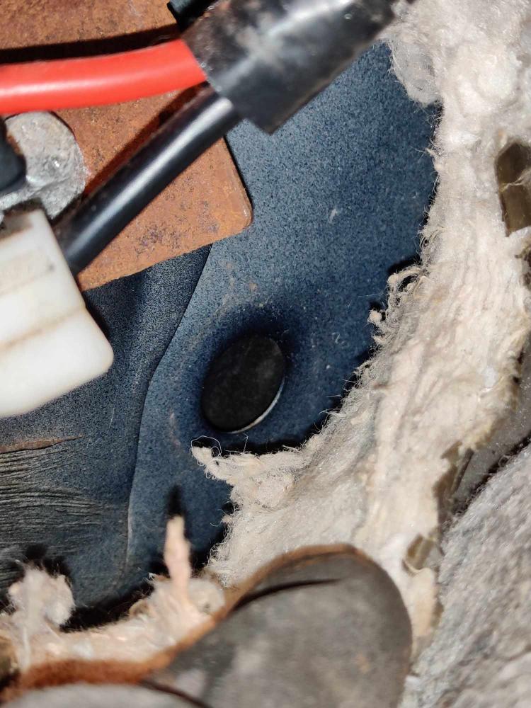

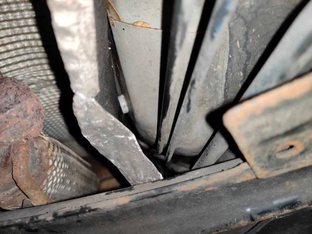

Staci hever a stojky. Vopchat sa pod auto. V mieste, kde si fotil kolienko vychazajuce do tunela podlahy je z vonkajsej strany protikus. Moze ti pomoct zvnutra svietit do toho plastu silnym svetlom, zospodu si to lahsie vsimnes.

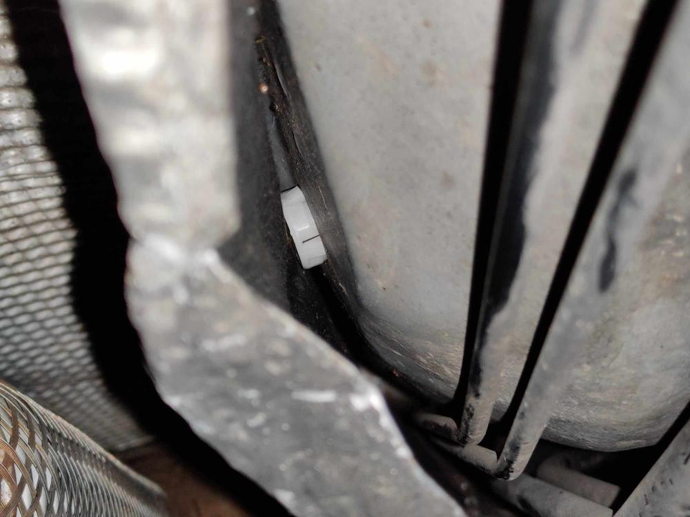

Re: Mokro pod kobercem u spolujezdce
Tak som pozeral ten odtok, je to čisté voda z toho tečie bez problémov, ale aj tak zateká.
Odtok vyzerá takto, je to ono, alebo mi tam chýba niečo pod autom? Žiaden protikus som nenašiel.
Ford Focus mk2 Turnier, 2.0TDCi 100kW, 2005
