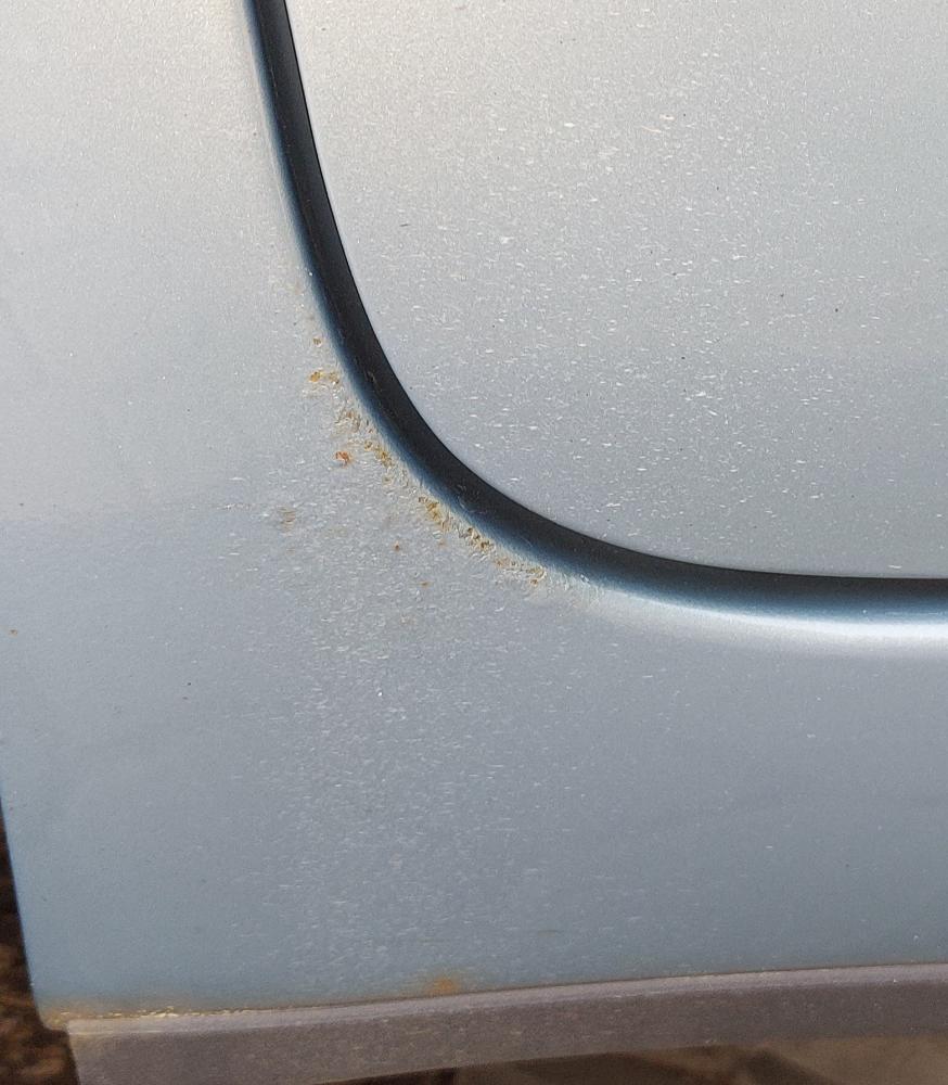

Zdravím všechny,
Chtěl bych Vás poprosit o radu. Všiml jsem si na svém FoFO II z roku 2009 koroze (viz foto). Nevím zda si to opravit sám, protože se obávám, že by to nedopadlo dobře. Myslíte, že kdybych ho zavezl do Forda, že by mi to spravili? Četl jsem zde, že se některým z Vás podařilo korozi reklamovat a opravili Vám to.
Popřípadě není tu někdo ze Zlínského kraje a neporadil by mi nějakou lakovnu, kde by mi to spravili?
Předem díky za rady. :cooler:

Re: Oprava koroze
Příspěvek od ZaQik » 28.05.2023 18:53
lakyrnik to udela levneji nez autorizak
robbert
Příspěvky: 1330
Re: Oprava koroze
Příspěvek od robbert » 28.05.2023 18:57
Autorizak dává 12 let za podmínky, že dotyčný tam jezdil na všechny prohlídky.
Takže jak píše výše ZaQik, lakýrnk je řešení
