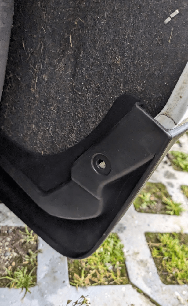

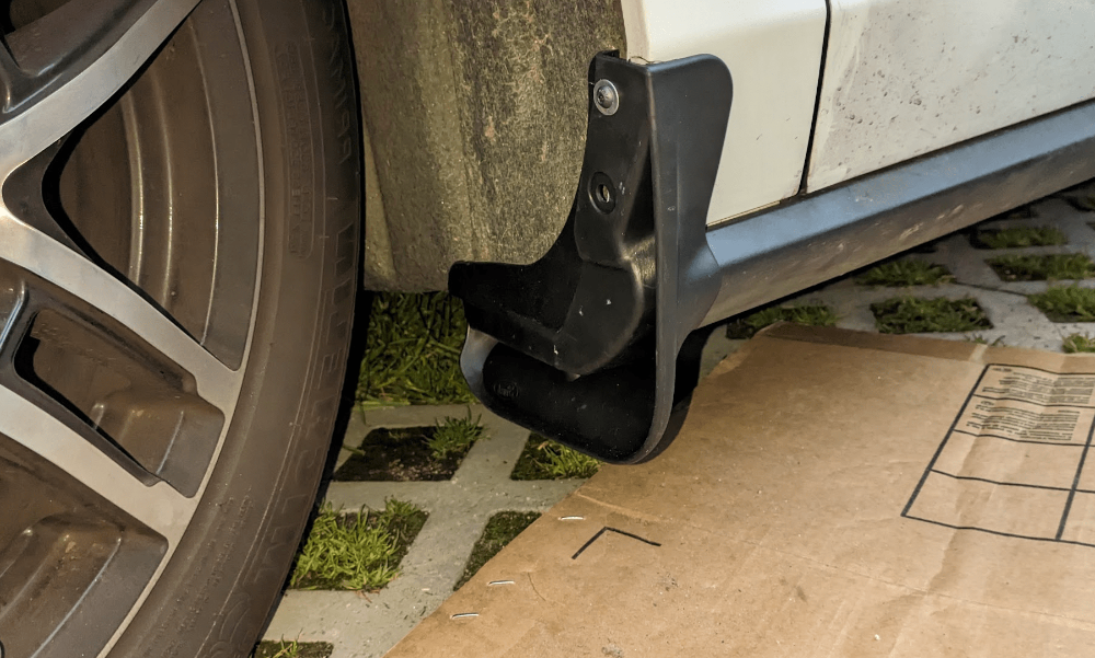

Tak posílám aktualizaci.
Objednával jsem přes místního prodejce. Podle vinu přes telefon nebyli schopni poznat, co je to za výbavu/typ a v jejich katalogu se jim neukazovaly zástřerky pro mý auto. Nakonec sem tam musel osobně a naznali, že mám Titanium a tak objednali pro Titanium.
Po pěti dnech jsem vyzvedával. Na místě jsem přiměřil a naznal jsem, že by to mohlo být ono. Zaplatil jsem a jel domů.

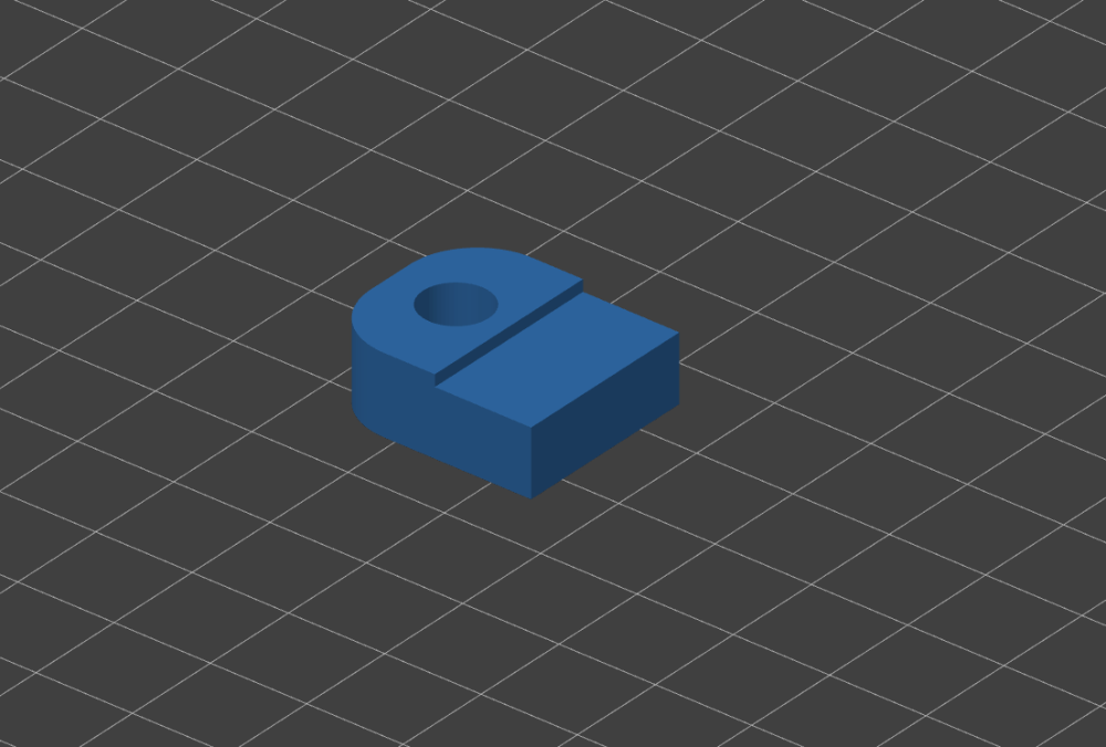

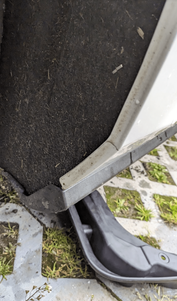

Doma ale čekalo překvápko. Přední zástěrka počítá s dírou v ohnutým "límci" blatníku směrem dovnitř (a asi by měl být i širší). Nechtělo se mi je vracet a tak jsem si poradil po svým. Namodeloval jsem si a vytiskl na 3d tiskárně "packu", kterou jsem chytl vrchní část zástěrky za límec blatníku tak, aby to prostě za něco drželo. Drží to perfektně, ale čas ukáze... Ještě musím vyměnit časem šroub i podložku za nerezovou a stříknout to na černo, aby to nebylo jak pěst na oko.
Zadní zástěrky sedly tak, jak mají.
Ford Focus mk4 combi 2.0 TDCi, r.v.2019
