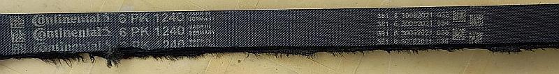

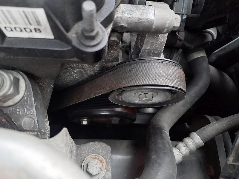

A ještě k tomu řemenu, který byl ze strany odrbaný a v některém místě již zcela chyběla šestá drážka. Podle mého názoru to není elastický řemen! A kromě toho, jak ho v servisu "odborně" rvali na tu kladku, tak ji poškodili. Protože jak jsem psal v prvním příspěvku, majitel mě řekl že to byla fuška a jednu novou řemenici zničili.... :roll: . Zřejmě tenhle motor ještě asi neviděli, když nevědí jak na to :dih:
Byl tam tenmto řemen:
A vypadal takto:
Podle mého to určitě nění Elast, protože je hrubý a to i z vnější strany, prostě klasika. Elast je hladký z obou stran, tedy i z vnější strany.
U kladky je v jednom místě vyhnutý bok a dole je to prasklé:
No uvidím, doufám že žádná jiná zrada tam není, budu to průběžně raději sledovat. Nyní je tam ale to, co tam patří, včetně nové řemenice.

To s tym hladkym/drsny nie je pravidlo. Mne sa praveze zatial postastilo mat vacsinou v ruke hladke klasicke a drsne elasticke. To je vec vyrobcu.
Elasticky veru nie je. Dlzka je na 1.8 benzin, ale asi ta verzia so strunovym napinakom.

Tohle je prostě průšvih.
Continental (a troufám si říci, že nejen Continental) značí elastické řemeny přívlastkem ELAST, tedy v tomto případě 6PK1240 ELAST.
Ale zároveň je v nabídce, v katalogu, i řemen NEelastický stejné délky, bez onoho kouzelného ELAST, tedy zde 6PK1240.
Naopak ale pro tuto motorizaci platí, že pro napínací kladku (s pérem) je řemen jiné délky, a to konkrétně 6PK1309 (samozřejmě NEelastický).
Pokud člověk hledá v nabídce e-shopů, podle typu vozu, motorizace, je tam jasně uvedené do 01/2008 delší řemen, od 02/2008 kratší elastický.
Mě se stalo, že jsem hledal řemen podle označení, a ve spěchu jsem koupil řemen NEelastický, ačkoliv jsem potřeboval elastický. Taky je elastický o cosi dražší, takže může být, že pokud nějaký "odporník" nemá tušení, vezme levnější.
Každopádně při kontrole objednávky jsem svůj omyl odhalil a řemen mám schován jako pomník své hlouposti :mrgreen: - a připomínku památných slov J. A. Komenského:
"Všelikeré kvaltovaní toliko pro hovado dobré jest". Tudíž se mi celou věc nepodařilo dotáhnout do tragického finále, jak u pana Sklenáře.
