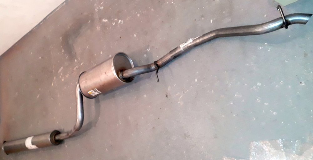

Tak mám od minulého týdne nakoupeny nové díly na výfuk. Až mi vyjde trochu času o víkendu, tak se na to vrhnu.
Koupil jsem si tuto sestavu (vypadá to velmi bytelně, MTS opravdu používá plech tloušťky 2,0mm, jak psali ve srovnávacím testu výfuků v SM - http://www.vyfuky-tyll.cz/download/vyfuky-tyll-test.pdf): - střední tlumič Ernst 313087 (náhrada za MTS 01.51530, který nebyl skladem)
- zadní tlumič MTS 01.60883
- zadní trubka MTS 01.70087
- montážní materiál (gumy, spony, těsnění, šrouby, matky) od Bosalu - matky jsou opravdu z Cu, jak doporučoval Stano 16.5.2016

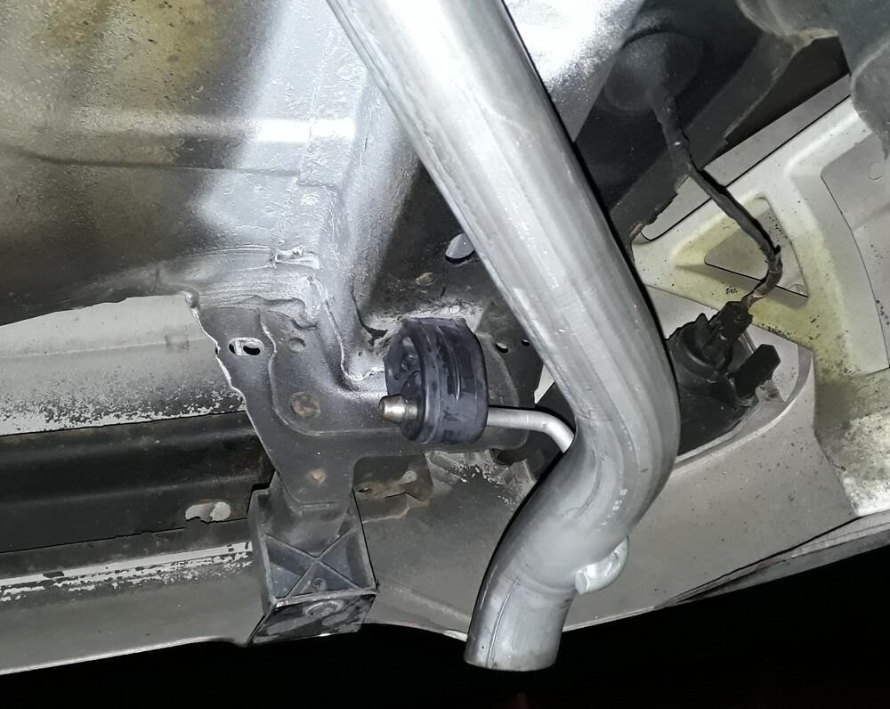

Tak jsem se skoro po roce konečně dostal k té akci "výměna".
Musel jsem odmontovat tu podvozkovou příčku (to šlo naštěstí relativně snadno - hlavní fintou byla dlouhá páka na oříšek 13).
Pak také flexou odříznout ty matky u spoje výfuků u vlnovce. Odříznul jsem je částečně, prostříknul sprejem na uvolňování šroubů a pak důlčíkem vyklepal (zatočit a vyšroubovat). Teď mám tedy starou sestavu venku a novou tam chystám. Je vidět malý rozdíl ve tvarech a také ve váze, ten nový tlumič je těžší (originál byl tenký nerez, zatímco náhrada je tlustší plech s poznikem) S montáží vznikly třeba tyto otázky:

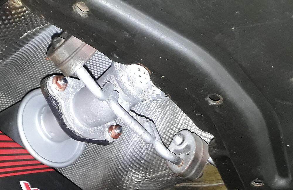

Tak mám další fotky z akce výměny výfuku:
Ošetření držáku u vlnovce pomocí Zn spreje (ten jsem měl zrovna po ruce):
POZOR: Ty závěsné gumy u vlnovce jsou ve skutečnosti ty širší (tj. BS 255-017) a nikoliv ty užší (tj. BS 255-383), jak uvádějí různé katalogy autodílů. Podobně plánuji pak nastříkat ty matky a šrouby po nasazení nového výfuku.

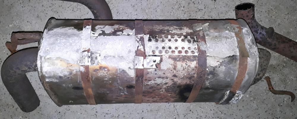

Tady je zase stav starého tlumiče, který jsem asi před rokem lepil tím tmelem.
Stano měl pravdu, ten tmel ztvrdne a vydrolí se, takže to je fakt provizorní oprava na krátkou dobu:

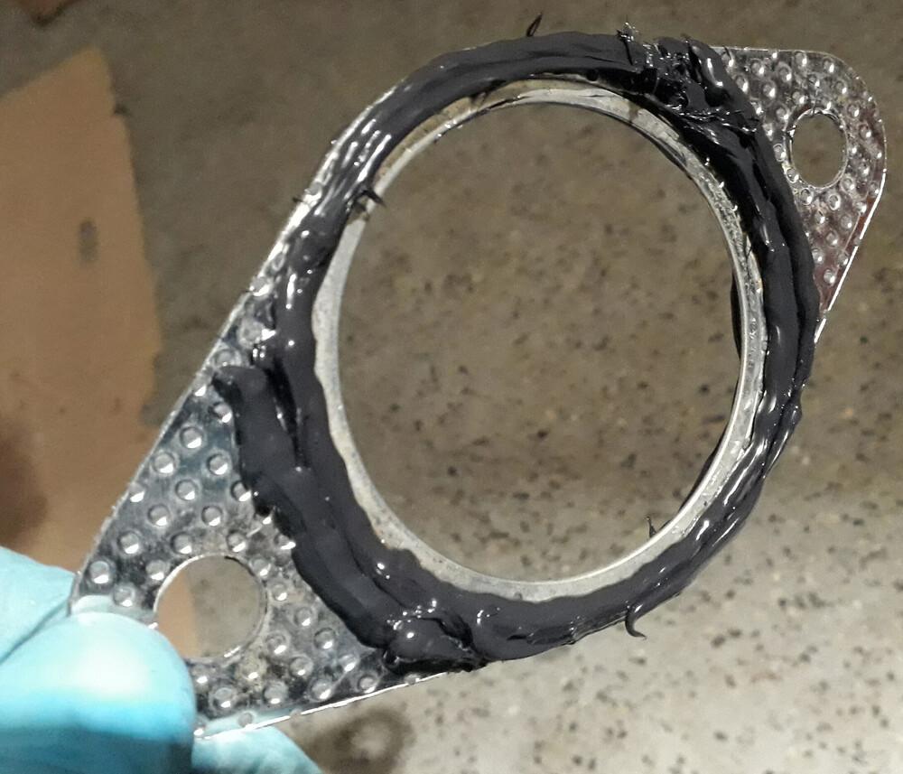

Tak ten nový výfuk je konečně na místě. No, byla to veselá noční akce. Po prvním nasazení jsem musel na místě spoje trochu povytáhnout, aby se ty závěsné gumy tak nenatahovaly, jinak to sedlo docela dobře.
Dopadl jsem stejně jako kolegové z AUTOvKELLY, tj. z toho předního spoje to profukovalo (dokonce kapal kondenzát), i když jsem to dotáhnul úplně na krev. Příruby byly dobře očištěné, takže jsou spíše nerovné. Tak jsem tam napatlal trochu toho vysokoteplotního silikonu. Vím, že to není ideální, ale dokud jsou matky čerstvé, tak to půjde snadno povolit na případnou úpravu. Nic jiného jsem neměl po ruce a nechávat to nasucho prskat se mi nechtělo. Uvidíme...

Máš pravdu, nějaké těsnění to tam chce. Když jsem ten kovový "kroužek" vytáhl po instalaci na sucho, nebylo tam žádné místo deformované (zmáčknuté), takže efekt zatěsnění byl minimální. Asi by to chtělo větší tloušťku těsnění. Ale když jsou na přírubě jen 2 šrouby, tak se to kovové těsnění nikdy nedotáhne dokonale, jako u kulaté příruby s minimálně 6 nebo více šrouby dokola.pkadecka píše: 13.07.2023 14:22 Je něco lepšího než ten silikon? Viděl jsem někde v katalogu takovou jako koudel - prostě "hadrový" kroužek jako těsnění.
Ptám se, protože možná budu měnit výfuk na mazdě. Ono mu nic zatím není, jen je orezlej, ale není děravej a držáky jsou na něm všechny. Jenže nechci čekat, až koroze postoupí, něco se urve a budu ho tahat po zemi![]()
Když se zkusí zadat do vyhledávače "žáruvzdorné těsnění" tak vypadnou různé provázky ze skelných vláken, co se používají na dotěsnění kamen - že bys třeba zkusil tohle... ?
