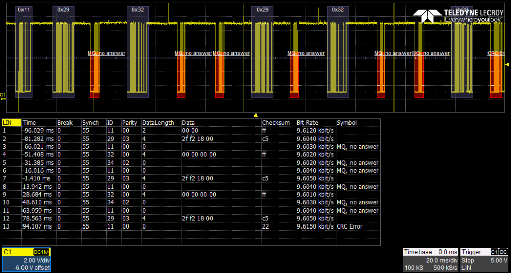

U dvojkového C-MAXe (1,6 Ti-VCT, 92 kW, 2012, ŘJ EMS2204) mě zlobí ztráta komunikace mezi řídicí jednotkou a generátorem (kód U012D), kvůli které setrvale svítí kontrolka dobíjení.
Měl jsem s původním generátorem potíže (např. přepětí P0563, přehřátí P0A3B), kdy auto během jízdy zničehonic vyhlásilo "přepětí v palubní síti" a odpojilo všechno. Bylo třeba za jízdy znovu nastartovat a pak zase bez problémů nějakou dobu jelo. Vyskytoval se příležitostně i problém ztráty komunikace, ale připisoval jsem to vadnému generátoru.
Bohužel výměna generátoru nepřinesla řešení se ztrátou komunikace, naopak kontrolka dobíjení kvůli tomu svítí trvale. Zvláštní je, že na sběrnici LIN z ŘJ přichází akorát break, ale třeba už vůbec sync:
Navíc napětí 8 V v horní úrovni je celkem nízko.
Setkal se někdo s tímhle problémem? Byla to porucha řídicí jednotky, nebo něco jiného? Pokud šlo o ŘJ, čím to, že na výskyt chyby (zhoršení) má vliv výměna generátoru, když ten je na sběrnici v pozici slave (tedy jen čeká na oslovení z ŘJ, k čemuž nedochází)?
Velké díky předem!

Vypadá to na nějaký problém s novým generátorem.
Pokud ho odpojím od sběrnice, je na zdířce konektoru komunikace z ŘJ normálně přítomna: (Na vstupním pinu konektoru odpojené sběrnice u generátoru je trvale přítomné napětí cca 1,1 V.)
Generátor z nějakého důvodu stahuje napětí recesivního stavu ze 14 V na 8 V, což se může ŘJ nelíbit.
Nevím, jestli je to porucha nového dílu, nebo nekompatibilita, ale výrobce tvrdí, že kompatibilní je:
https://www.boschaftermarket.com/cz/cs/ ... /S14npIrt/

ŘJ funguje jako master komunikace, tedy ona komunikaci začíná. Generátor je slave, který odpovídá, je-li vyzván. U altíku je na vstupu jen napětí 1,1 V, když je odpojený.
Už jsem objednal další alternátor. Myslím, že jsem měl prostě smůlu na vadný díl. Jsem zvědavý, jestli se moje domněnka ukáže jako platná. Dám vědět.

Vytáhnu konektor sběrnice z alternátoru a podívám se jak na zdířku konektoru (odtamtud jsou oscilografy komunikace přicházející z ŘJ), tak na pin zásuvky na šasi altíku (tam je stálé napětí okolo 1,1 V, a to i tehdy, když alternátor běží, tedy dodává napětí 14 V do baterky). Souhlasím, že by se 14 V mělo objevit i na zásuvce sběrnice na altíku, protože se tam dá čekat nějaký pull-up rezistor na plus, ale právě že se neobjevuje. To, že tam je stálá hodnota napětí 1,1 V naprázdno, a když se sběrnice připojí, stáhne to její napětí ze 14 V na 8 V, vidím jako vadu linovského vstupu regulátoru altíku. Uvidíme, jestli se to potvrdí, až dorazí další kus...
