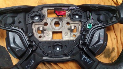

Ahoj chlapi, také bych si rád dodělal tempomat do Focuse mk3 r.v.2012. Koupil jsem volant na obrázku - budu potřebovat ještě něco dalšího - kabeláž? Originál volant mám jen s tím pravým přepínačem na radio a telefon. A existuje někde nějaký podrobnější návod jak tempomat aktivovat přes diagnostiku? Jelikož mám auto teprve dva týdny, tak se teprve seznamuju a dianostiku taky ještě nemám - doporučili byste mi nějakou?

co kdybys venoval trochu casu tomu, ze si prectec alespon tohle vlakno (hlavne prvni prispevek s odkazem) a pak zkusil HLEDAT pojem diagnostika?

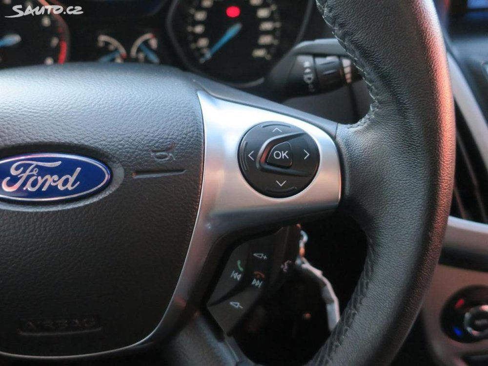

Zkrátka chtěl bych to ovládání dát pryč. Dá se to nějak jednoduše, nebo je potřeba demontovat airbag a teprve pak odstranit (což bych musel nechat na servis)? A co elektronika, je třeba něco přenastavit? díky

tento ovladac potrebujes k ovladani radia a handsfree ... jde to dat pryc, ale pak musis vymenit ovladac, ktery je hnad nad tim (uz nebude mit jen sipky, ale i ikony na ovladani radia / handsfree) ... a ve volante bude z boku dira (a diagnostikou musis zmenit typ ovladacu)

Tak jsem koupil díly, vyřezal díru na ovladač. Tempomat funguje. Ale nějak divně sedí airbag na volantu a musí se hodně zatlačit aby fungoval klakson. Jak tam mám porovnat ty kabely a ten zelený konektor, aby to nepřekáželo.

To jsem koukal. Já právě nemám ve volantu ten výřez na ten zelený konektor. tak jen jestli to někdo nějak elegantně nevyřešil.

ja jsem zapojil piny z tempomatu primo do konektoru z airbagu, takze jsem misto navic nepotreboval ... jinak Ti nezbyva, nez tam to misto vyrezat

Tak jsem to řízl. Pokud by někdo řešil. Vpravo nahoře jsem vyřízl cestičku pro kabel + takové pouzdro na uložení zeleného konektoru. Už to pasuje jak jsem si představoval. Děkuji za pomoc.
