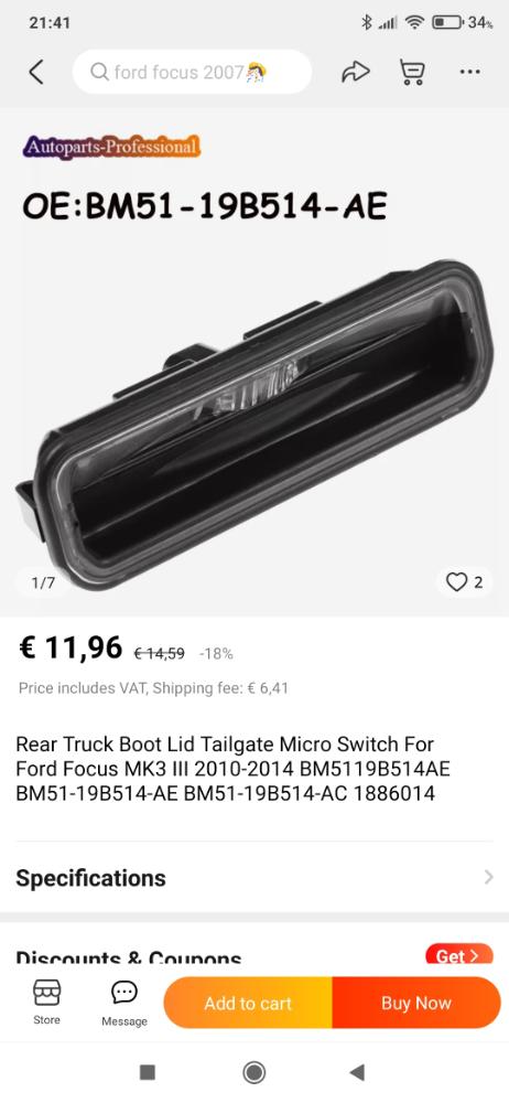

tie ceny su neskutocne
ciny sa trocha bojim, na amazone som nasiel za 28.61e
https://www.amazon.de/-/en/EBTOOLS-Tail ... 131&sr=8-3

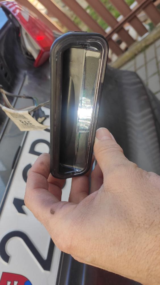

spínač z Číny vymenený. funguje, svieti.
na pohľad žiadny rozdiel od originalu. okrem vyrazených homologizacií ozaj človek nezbada rozdiel.
pôvodný si pre istotu ešte nechám do rezervy.
návod na výmenu podľa YouTube >>> https://youtu.be/KjcgJfFoZK8
akurát teda svetlá som nemusel vyberať von. stačilo ich len trochu odkloniť a lišta sa dá pekne vybrať.
