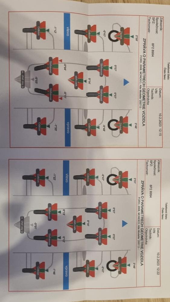

Zdravím, kolik běžně v servisech chtějí za seřízení sbíhavosti u mondea - předek i zadek? Servisák řekl, že bude chtít 2000Kc, což mi přijde fakt přehnaný.

Co chodím na 3D geometrii tak platím asi 800kc, bych mu téma 2000kc flaknul přes držku, ať se probere

Nakonec to bylo v jiným servisu za 1400Kc. Bylo to skoro na počkání, ještě jsem si tam prohlédl nové škodovky a udělal jsem si dvouhodinovou procházku po kopcích v okolí.
Bylo to 3D a nejvíc špatně byly vzadu odklon kol.

A jak ten odklon poladili, kdyz jde ladit jen sbihavost ?

Re: Geometrie
To nevim. Podle papírů, který jsem dostal, je odklon jiný než byl.
