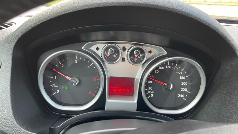

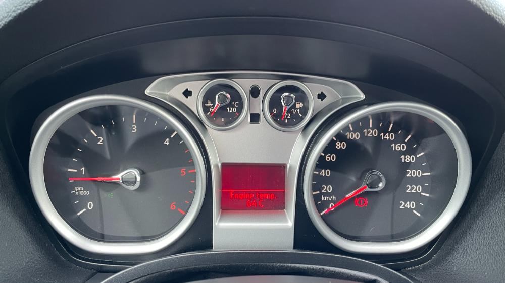

Konečně jsem se dostal po nemoci k autu -
YouTube Video
po 15 minutách volnoběhu a následně 3 km
+5 km
+5km
+5km

Teď jsem najel 15 km a vylezlo to lehce přes 60.
