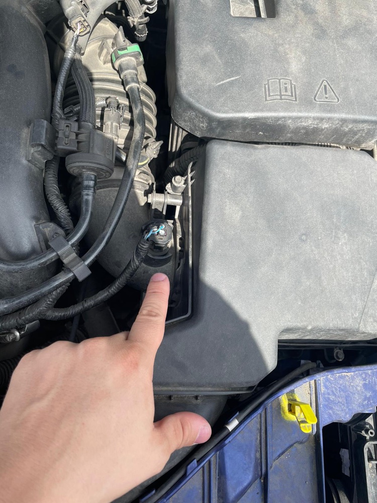

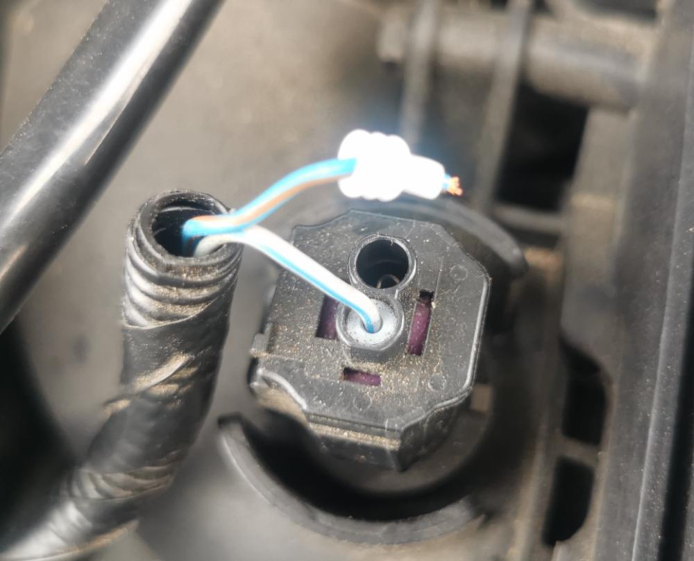

- Příspěvky: 3
- Registrován: 11.06.2017 23:26
Re: Váha vzduchu
Ahoj, měl jsem podobný problém. Nakonec to byl utržený drát v konektoru viz foto. Snad to pomůže.
Ford Focus titanium 1.5EB

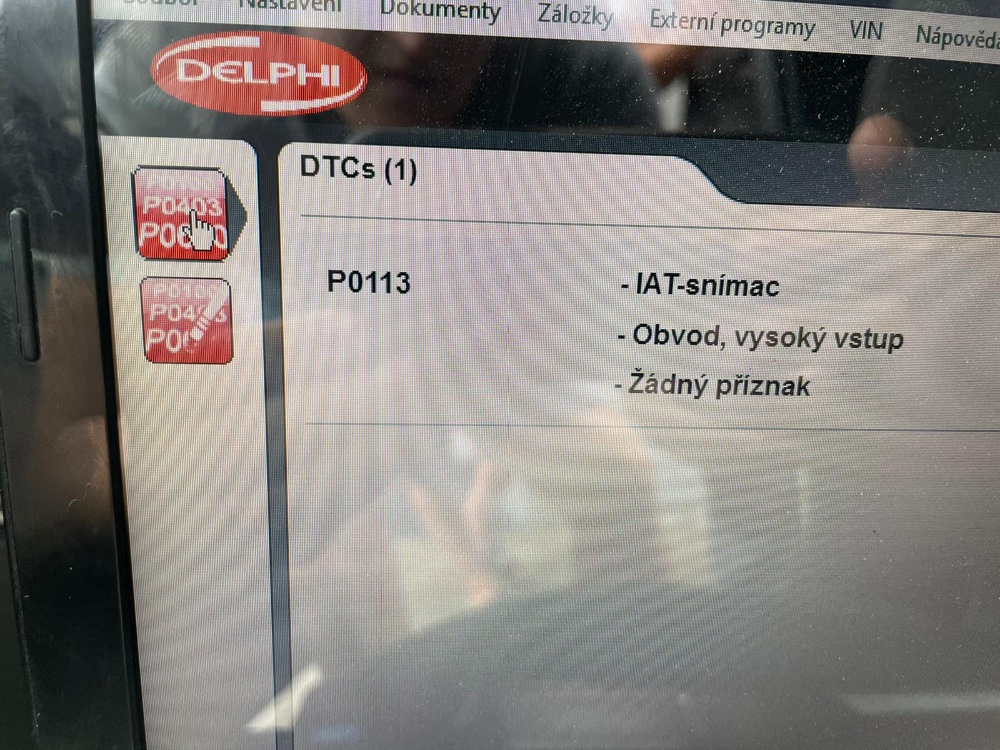

Re: Váha vzduchu
Super dík za foto, včera mě to hodilo chybu P0113 tak jsem se šel teď podívat a mám taky utržený drátek v konektoru.

Re: Váha vzduchu
To se dá celkem jednoduše opravit, rozeberes konektor a buď to opatrně pripojis na pin zpátky a nebo pokud máš krimpovací kleště, tak si seženeš nový pin

Re: Váha vzduchu
Zdravím, dík za radu zrovna přemýšlím jak to rozebrat a nějak to připájet. Kleště má kamarád tak si je půjčím a nějak to opravím a snad bude klid.. Dík moc

Re: Váha vzduchu
Rozebrat určitě půjde, jenom se nad tím chce trošku zamyslet. Na starym autě jsem to pajel, tam mi upadnul na nějaký čidlo teploty nasávaného vzduchu drátek.
