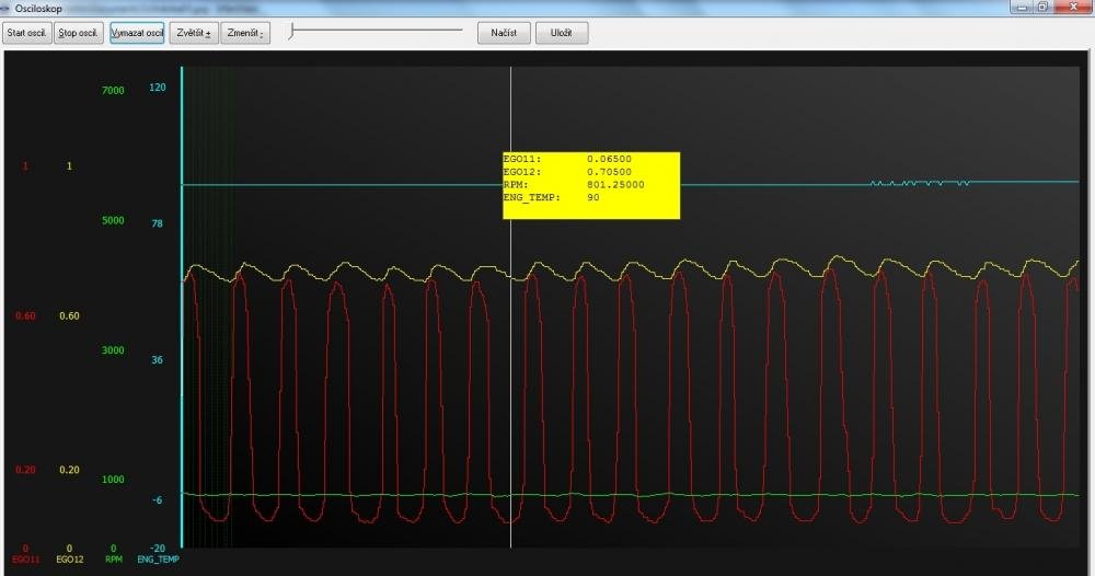

Jednotky musí být stejné, jinak není co porovnávat. Fordiag měří ve voltech. Nevím jak u FF3, ale u FF2 jsou to pidy EGO11 a EGO12. Princip fungování katalyzátoru i obou lambd bude stejný. Zadní lambda musí ukazovat téměř přímku a to i při vyšších otáčkách (já měřil při 2000 a 3000 ot/min). Pokud zadní lambda kopíruje přední, je to špatně.

- reckoname
- Příspěvky: 186
Re: P0420 - Účinnost katalyzátoru pod prahem...
Tvé grafy jsem už viděl, pidy EGO11 a EGO12 tam nemám. Sondy jsou jiné, první má 5 drátů, druhá 4. Na FFII jsou zřejmě stejné, mají i stejné konektory. Na FFII jsem kdysi jednu sondu měnil, měla chvilkové výpadky měření a motor občas padal do nouzáku.

Choze:
když jsem řešil kat na fiestě tak graf vypadal docela podobně, hodnoty z lambdy za katem se hýbaly podle toho jak se hýbaly hodnoty lambdy před katem = kat měl sníženou účinnost. Zvláštní že emisema to ještě prošlo, i když už ŘJ vyhazovala chybu a sníženou účinnost.
Nakonec se změnil zákon a STK už vyžadovala readiness kódy kterýma to neprošlo. ŘJ vyhodila chybu pravidelně po 50-60km od smazání chyb znovu.
Po výměně katu se hodnoty zadní lambdy hýbaly jen minimálně.
