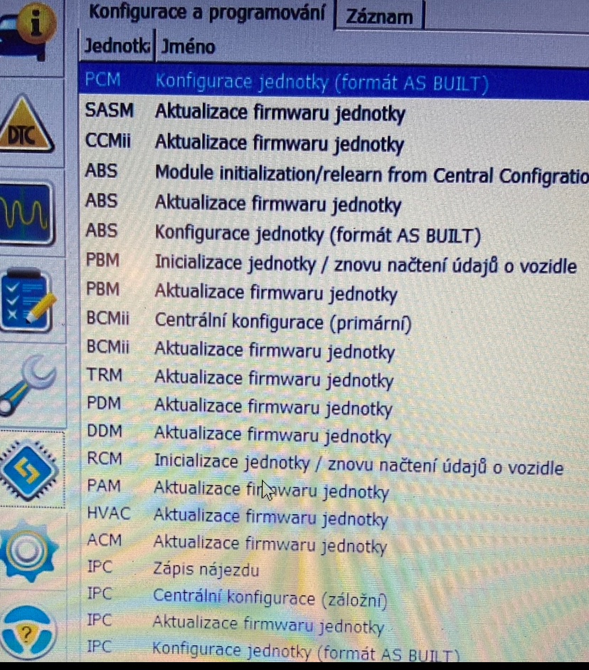

Ještě jeden dotaz, všiml jsem si že po změně fw v Convers mám jiný VIN kód, rok a měsíc vyroby.
Dá se to prosím nějak narovnat, např přes Forscan?

- Příspěvky: 24792
Re: Convers+
ano, je to v centralni konfiguraci - dobre si to VINko schovej; je mozne, ze po jeho zmene Ti zmizi nektere funkcionality ... pokud ano, omlatil bych to prodejci o hlavu

Re: Convers+
VINko jsem si vyfotil. Ale můžeš prosím trochu rozvést co se vlastně stalo. A taky jak z toho ven.
Ve výčtu mám tyto jednotky, viz. příloha.
