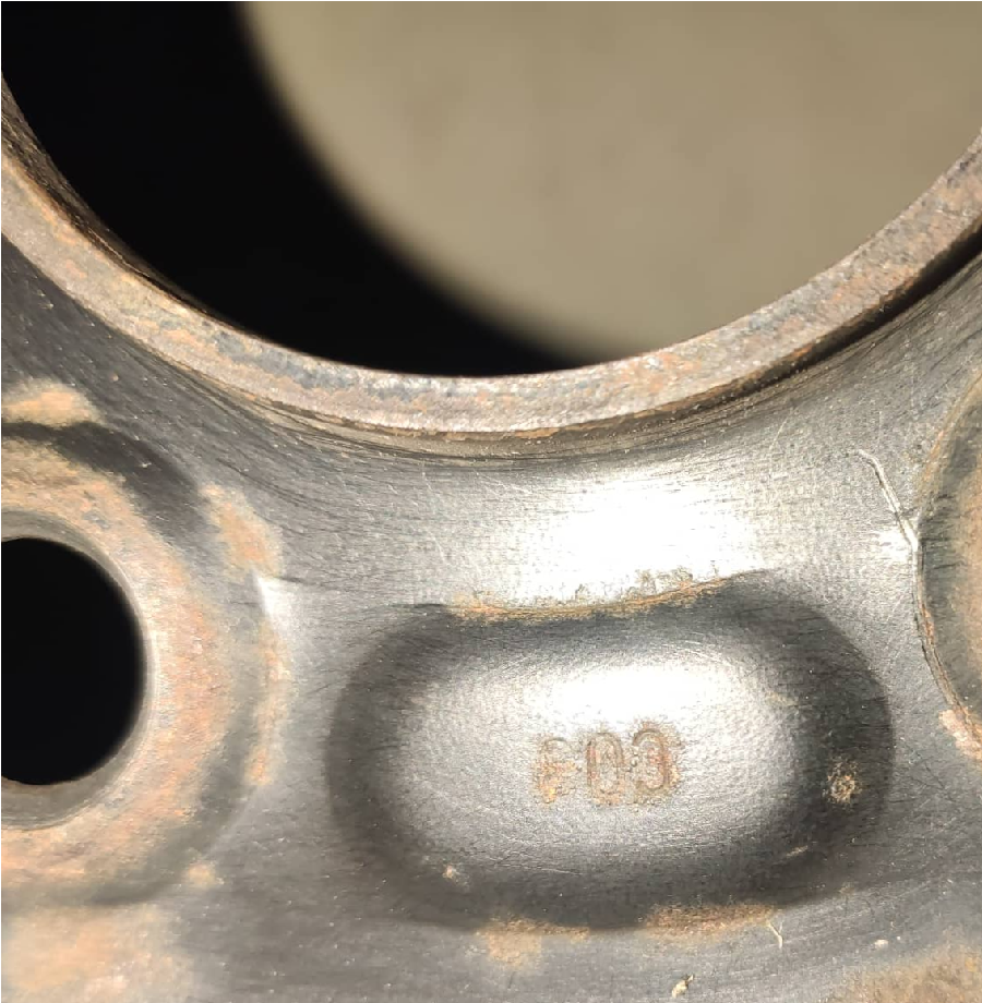

Karejl
Příspěvky: 11
Registrován: 17.07.2022 11:20
ET disků
Příspěvek od Karejl » 23.09.2022 16:52
Ahoj, můžu nějak s jistotou říct jaké mají ty disky ET z těhlech údajů?
Nic dalšího na nich není, z druhé strany je pouze logo Ford.
Z těch čísel 250, 09, 30x ?(Jsou to R16 a mám je k Focusu MK2)
ScorpionSX
Příspěvky: 1838
Registrován: 29.01.2011 18:05
Bydliště: Trenčín, SR
Re: ET disků
Příspěvek od ScorpionSX » 23.09.2022 17:45
Určite tam nič ďalšie neni? Čo mám skúsenosti s plecháčmi tak aj tam je ET napísané normálne ako "ETxy", niekde by to malo byť...ale ak sú to originály Ford, tak to ET tipujem na 50 myslím, ale možno niekto vie presnejšie aký je tam rozmer.

Karejl
Příspěvky: 11
Re: ET disků
Příspěvek od Karejl » 23.09.2022 18:01
Nic dalšího tam fakt není :bebng:
Stehnak
Příspěvky: 2235
Bydliště: Modřice@JM@CZ
Re: ET disků
Příspěvek od Stehnak » 23.09.2022 18:20
Změřit?
lucky.jack
Příspěvky: 8465
Registrován: 12.03.2011 21:18
Bydliště: v Hradci Královým
Re: ET disků
Příspěvek od lucky.jack » 27.09.2022 11:07
Na originálech 100pro rozměry jsou. Jestli ne, bude to nějaký aušus. BTW jestli s tím budeš jezdit na STK, tak můžou mít připomínky :nixw:
Příspěvky: 13560
Re: ET disků
Příspěvek od miki21 » 27.09.2022 12:00
Pokud to nebude trčet, nebo naopak nebude utopené a pokud tam et není přímo vyraženo, tak stk neřekne nic. Koukají spíše na rozměr pneu.
Navíc to bývá vyraženo zevnitř a to by na stk musel shodit kolo. :wink:
