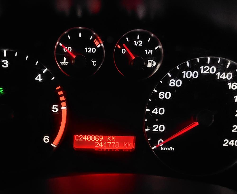

Zdravím všechny,
u Focuse 2, r.v. 2006 mi zamrzl palubní počítač viz. foto. Vše ostatní na přístrojové desce funguje v pořádku. Baterku jsem změřil multimetrem a vše vypadá dobře. Nějaká pojistka, odpojit baterii, reset budíků?
Děkuji za odpovědi.
Děkuji za odpovědi.

zacal bych odpojenim baterie

Re: Display přístrojové desky (ukazatel Km)
Děkuji za odpověď. Vyzkoušel jsem nejprve tu pojistku č. 46 vyndat na minutu, jak je uvedeno v této diskuzi. Po vrácení zpět, začal palubní počítač zase normálně fungovat. Uvidíme jak dlouho to vydrží.

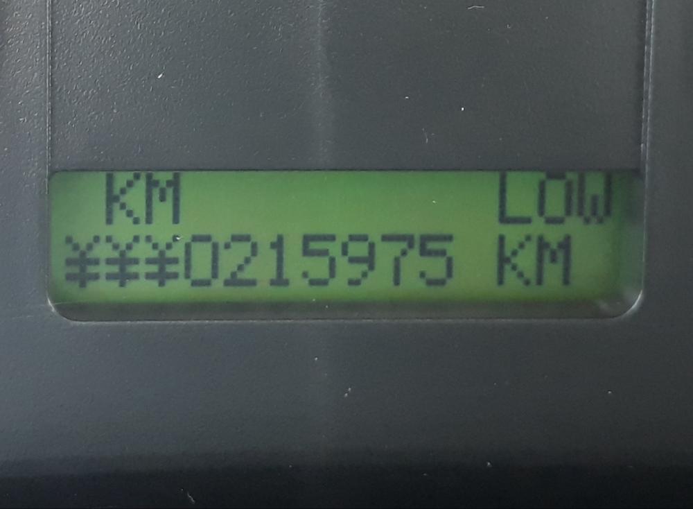

Zdravím,mám ford focus 2 (2007), 1.6tdci a dnes ráno při nástupu do auta se mi rozsvítil palubni pocitac tímto způsobem. Zkoušel jsem hledat co to je,ale nějak se nepovedlo. Nejde s tím nic dělat,ani prepnout,vymazat a ani kilometry se dal nenacitaji. Nestalo se uz někomu něco podobného?

Re: Palubní počítač přestal fungovat
Odpoj baterku. Ale asi te čeká výměna
