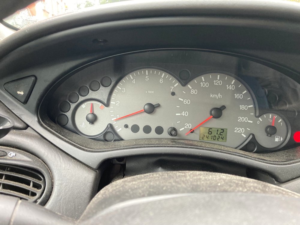

Ahoj
Mám dotaz na zkušenější. A na rovinu tvrdím že jsem to zvrtal asi sám.
Stručný popis:
Po výměně výfukových svodů a vlnovce jsem vyměnil i všechny silenbloky motor, převodoka. Vibrace atd. Jelikož se mne při nízke teplotě lepila škrtící kalapka tak jsem jí vyčistil. Nejspíše jsem zničil tu těsnící vrstvu. Protože po vyčistění a prohřáti auta se vol.otáčky zvednou. Nekolísají nijak extra. Motor nevibruje. Otáčky jsou cca 750 po dobu co se motor provozem prohřeje.Ne že se teplota vody dostane na 90 st. Po prohřáti motoru ty otačky drží viz foto. Prostě zastavuji na križovatke. Padnou na cca 1100 stojím 750ot a pak malinko se zvýši... cca 900+ -
Otazka zní. Zvrtal jsem tu klapku. Jóó uvědomil jsem si že je tam těsnění až ex post. :-(
Kde ještě hledat? Fakt netuším kde by mohl být problém. Pokud není v tomto.
Reset jednotky proveden. Najižděl jsem to asi tak 3 krat než jsem to pak vzdal.
Může si to přisávat falšný vzduch ale kudy? Vše co jsem mohl jsem prověřil nešáhl jsem jen na tesňení pod svodama to je pořad si myslím originál.
Co jsem kolem motoru dělal.
Hadičky odvětraní nové těsné plus ventilek.
Ventil vonobězný nový cca 3-4 měsíce Pierburg. (a vypadá originál bo má sfrézované loga ford/motorcraft)
Výfukové svody a vlnovec nové. Prasknuté byli.
Altík po repasu.
Čidlo rychlosti nové.
Baterie měřena ok.
Potenciometr na klapce nový.
Hadice pod klapkou ok utěsněny
Lamda sonda nová a koretně zapojena.
Funkci hledání jsem použil a za ty roky co bojuji s volnoběhem jsem přečetl kde co i o čisťení klapky ale i tak jsem to zvrtal/zapoměl na to.

Cca 62 km od posledního resetu čisto město a okolí. Jak najedu cca 6-8km motor se prohřeje tak se otáčky zvýší. Ventil si to zvedne. Je to vidět. Klesne na 750 cca a zvedne se. Pokud popojedu méně. Jen do práce cca 5km skrz město 5-6 semaforu imr vére řazení brzdění chová se to korektně.Vodu mám na 80-90 cca 3 semafor cca 2,5km .
Mám to vysloveně jako testovací okruh. Zlín je samej semafor. Do kopce / z kopce atd

Ano. Proto se ptám zkušenějších. Kde by mohl být problém. Príčina proč si to přizvedne otáčky. Má na to vliv teplota. Jenže mne se motor nepřehříva. A než se dostanem do bodu že sepne větrák joo dá to praci. Tedy chce to čas. Ohříva se docela rychle ručka vody mne nikdy nejde za půl. čidlo teploty v hlavě je původní ale funguje. Takže kde hledat. Jedna cesta je prověřit to těsnění pod klapkou jestli náhodou blbě nesedlo. Ale to se mně nezda.Zkusím ten potenciometr ale jak psal petulák řídí si to ventil. A ten dostane pokyn od řídicí jednotky. Takže tá musí na základě něčeho vyhodnoti že musí zvednout otáčky. Príčina důsledek. Takže se ptám co sledovat na PID a porovnávat. Bude to chobotina.Auto jinak jezdí normálně.
