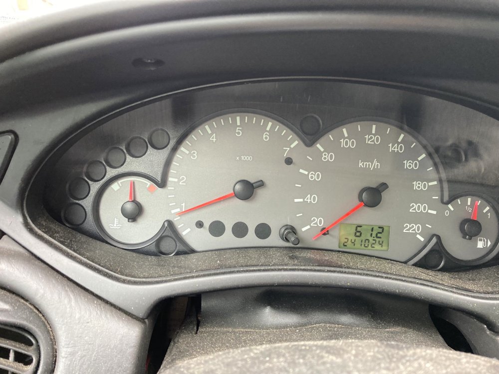

Cca 62 km od posledního resetu čisto město a okolí. Jak najedu cca 6-8km motor se prohřeje tak se otáčky zvýší. Ventil si to zvedne. Je to vidět. Klesne na 750 cca a zvedne se. Pokud popojedu méně. Jen do práce cca 5km skrz město 5-6 semaforu imr vére řazení brzdění chová se to korektně.Vodu mám na 80-90 cca 3 semafor cca 2,5km .
Mám to vysloveně jako testovací okruh. Zlín je samej semafor. Do kopce / z kopce atd

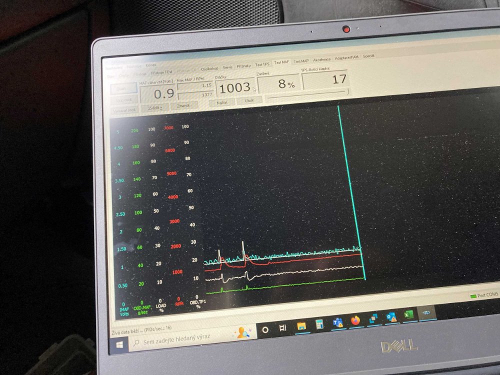

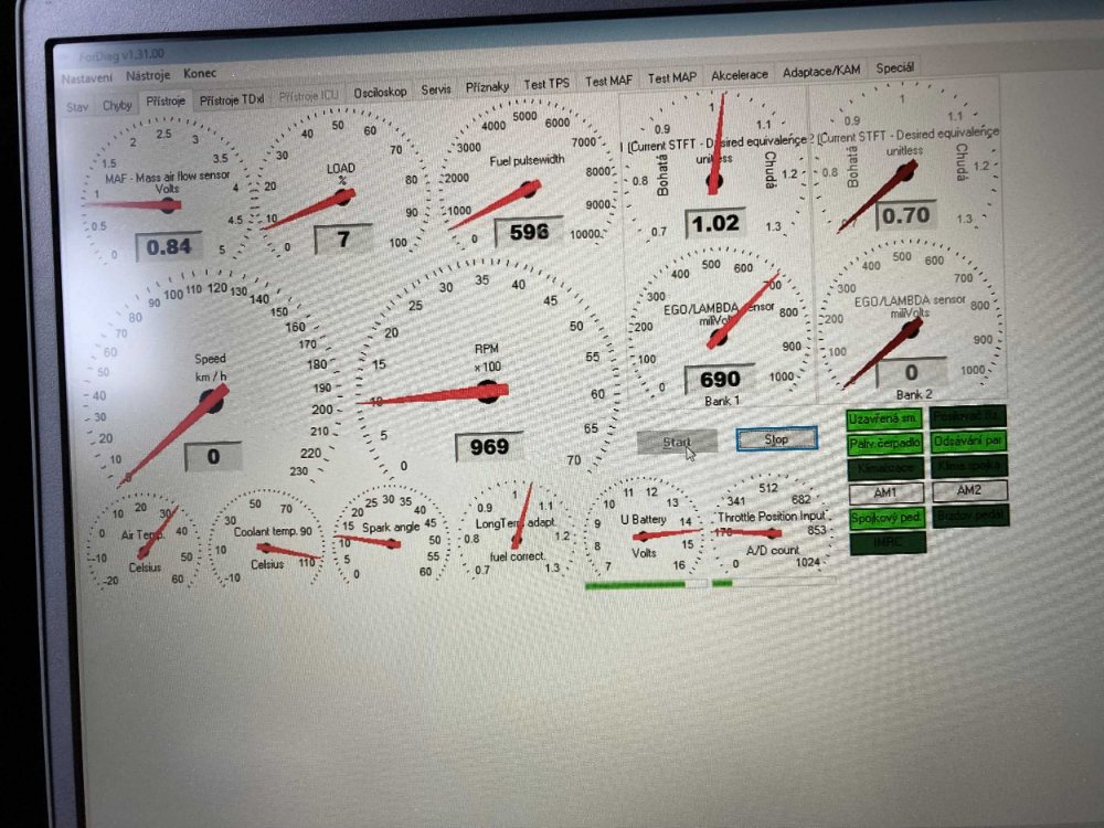

V live datach mas Throttle position input ako vystup A/D prevodnika. Este je aj PID Throttle position v %. Ak si spravne pamatam, na tom motore aj na volnobehu to nevracia 0, ale nejake ine cislo. Presnu hodnotu si nepamatam.
Ak odpojenie cidla klapky pomoze, tak si mysli, ze je pridany plyn. Vravis, ze to predtym nevadilo, takze asi problem je inde. Myslel som, ze ked cidlo je nove, tak teraz menene.
Potom mi napada prisavanie falosneho vzduchu. A dvihnutie volnobehu kvoli signalu z tlakoveho cidla serva a/alebo klimakompresora.

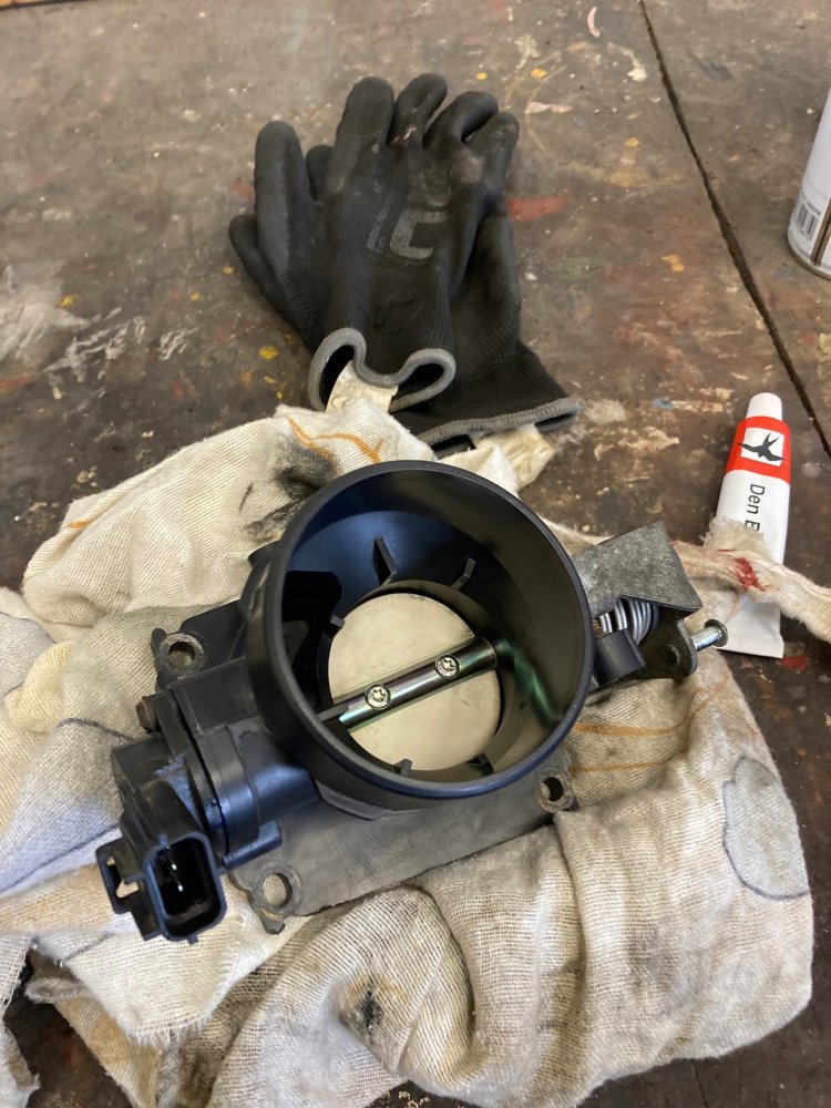

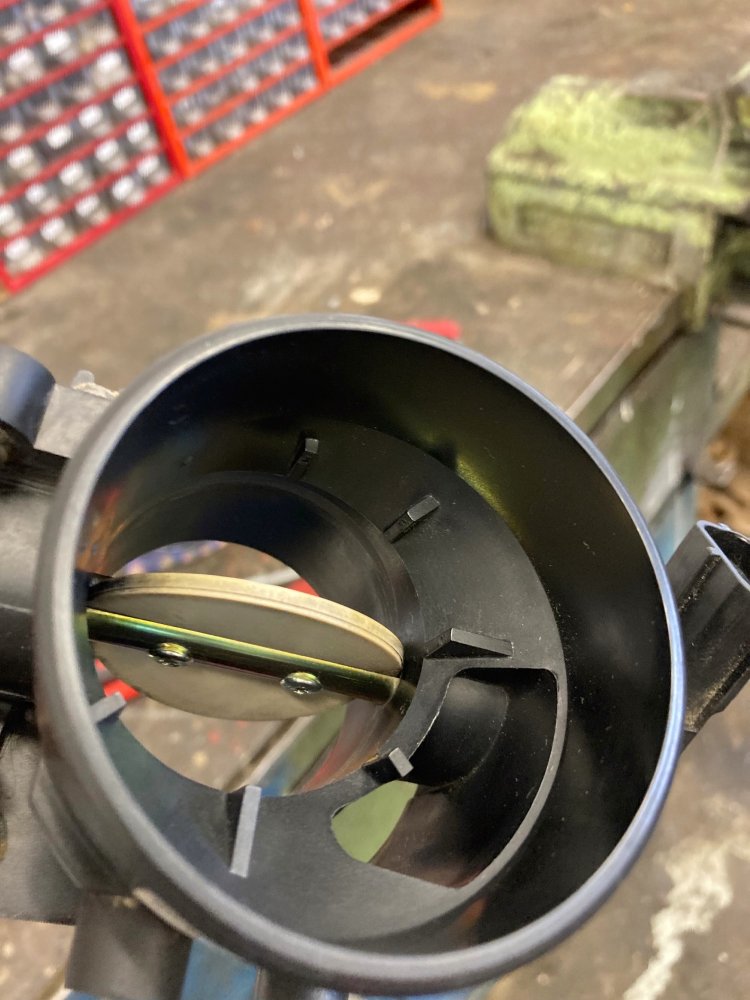

viz foto. Ok jediná možnost kde by to mohlo podfukovat je spoj krtíci klapky se svodama. To jediné jsem rozebíral. Vyčistil a pak zase složil. Dosedací plochy čisté. Tesňí vypadalo být ok. Je na fotkách.
