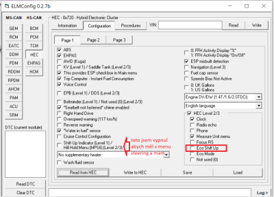

crocodile028
Příspěvky: 110
Registrován: 02.07.2022 19:30
Bydliště: 725 27
Re: Neukazuje sipka radce razeni
Příspěvek od crocodile028 » 07.09.2022 13:11
Když jsem dneska zapnul diagnostický mód, tak jsem zjistil že mám tu šipku zelenou.
Myslíte, že by stačilo zapnout něco z tohoto - ale co přesně? Aby se ukazovala?
Příspěvky: 25219
Příspěvek od ZaQik » 10.09.2022 15:40
reseno v viewtopic.php?f=290&t=33587
(staci povolit eco shift up a mit jednu z poslednich verzi fw v IPC)
