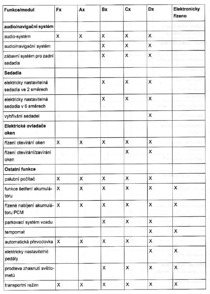

Zdravím, tak už hodinu hledám a nedaří se mi najít něco o tempomat do před fl cmaxe. Půjde na tomto gemu? Myslím že ne ale může to někdo potvrdit. Díky
FoFo II FL 1,6 74 kW
Příspěvky: 25003
Re: Tempomat
Příspěvek od ZaQik » 11.11.2023 19:50
ano, pujde
Matas
Příspěvky: 33
Registrován: 04.09.2016 20:27
Bydliště: Chrudim
Re: Tempomat
Příspěvek od Matas » 11.11.2023 21:57
Hmm, já měl nějak v hlavě že cmax před fl nejde že není jako Focus a ještě k tomu jsem našel uloženou tuhle tabulku. Ale o to lepší, díky
