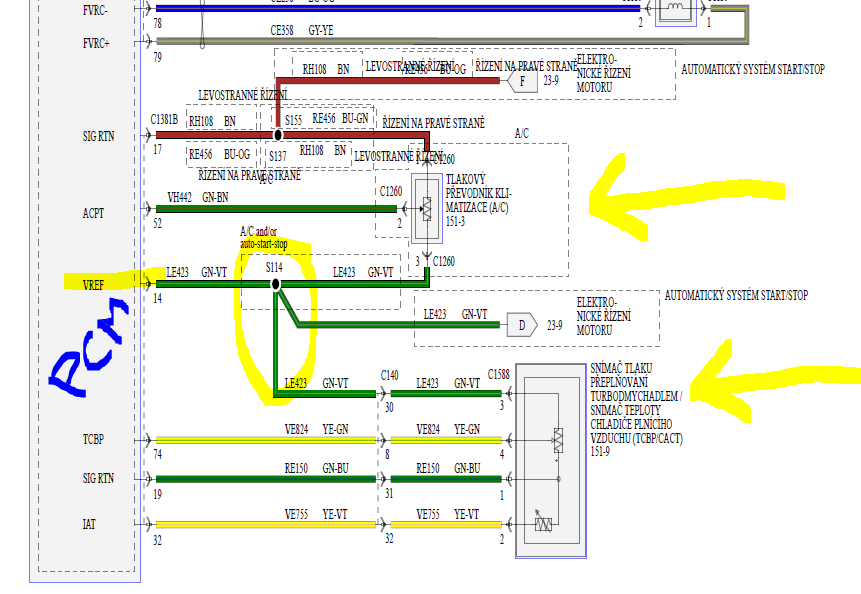

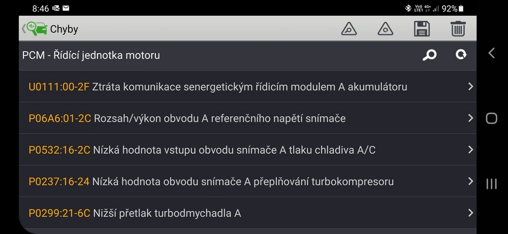

Na konci května nám po vydatném dešti zazlobil B-Max. Nouzák, chyby v PCM, nestabilní chod atd... Na vině byla vlhkost/voda - usuzuju podle toho, že den stání na sluníčku auto vyléčil....
Dnes se chyba zopakovala, tak jsem si konečně našel čas se zahledět do schémat a mám asi jasno - ty věci mají společné referenční napětí z PCM. Konektor PCM už jsem prohlížel dřív a je čisťoučkej a suchej. Tak si říám, jestli to není v tom spoji S114..
Nevíte někdo kde ten spoj tak asi hledat??
A pro mě jako pro motorovou lamu - kde najdu ten snímač tlaku klimatizace (ve schématech jako Tlakový převodník klimatizace)?
Té první chyby komunikace si nevšímejte, je to vypnuté BMS.

v S114 bych chybu nehledal :(

Ale někde tam bude zakopanej pes, protože chyby s tímto souvisí... Nebo potom PCM, který dává špatný napětí... No, mrknu ještě jednou k PCM. Ale zrovna toto místo nějak moc netrpí na déšť nebo vlhkost, je to docela nahoře v mot. prostoru.
Kde bys hledal chybu Ty?
Ještě jsem vygooglil jednoho nešťastníka s podobným problémem... Tam to bylo v konektoru (asi) PCM. Zkusím to tam preventivně vzít sprejem na kontakty.

to vypada na kolisani napeti na danych prvcich - jeden z nich v chybe neni (snimac podtlaku brz), koukl bych na jeho konektor

A ten zase najdu kde, prosím?? :D
A v tom schématu ho taky nevidím... Resp je zapojen na PCM jinde. To je ta chyba P06A6:01-2C nebo jak jsi k těm brzdám došel?

to je vyvod "D" ve Tvem obrazku ze schematu ... jen tipuji, protoze mi prijde, ze od nej zadna chyba neni, takze si patrne "bere napeti" pro sebe :nixw:

Jo, tak na to jsem nebral ohled, protože z výroby nemám S/S (uvedeno na schématu). Jestli jsem to dobře pochopil, nemělo by se mě týkat...

Ked maju zvlast zdroj referencneho napatia, budu mat pravdepodobne aj zvlast ukostrenie, mimo silovych kablov, kvoli ubytku napatia. Ale ked tebe pindaju samotne cidla, ktore podla tej schemy ani ukostrenie nemaju.. :nixw:
Nema PCM viacero kostier? Ze by jedna z nich bola problematicka?
