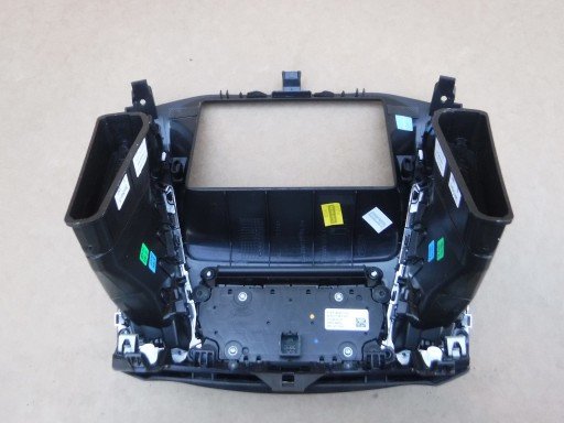

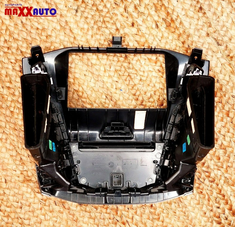

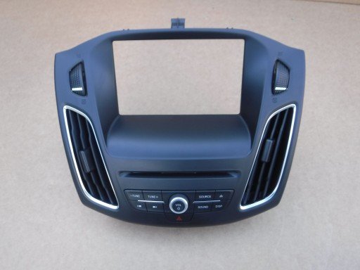

mám otázočku,vie niekto aký je rozdiel v zapojení panelov ovládania sync II,III ?mám na mysli štandardný panel sync a panel sony .sync má len jeden konektor a sony dva

musis udelat z puvodniho konektoru pro klasicky panel odbocky:
pin 1 na pin 2 konektoru spinace vystraznych svetel
pin 5 na pin 3 konektoru spinace vystraznych svetel (ukostrit)
pin 3 na pin 4 konektoru spinace vystraznych svetel (osvetleni)

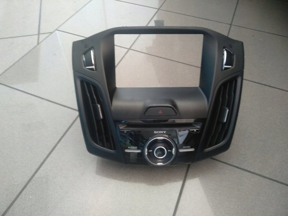

Zdravím, chtěl bych navázat na toto téma. S výměnou panelu ovládání jste prováděl i výměnu rádia a reproduktorů? Mám teď FF3 FL se SYNC 3 a dříve FF2 s audio systémem Sony. Ta kvalita zvuku byla u strého auta nesrovnatelně lepší. Pokud to jde, tak bych audio vyměnil za Sony. Pokud se to už na fóru řešilo, tak se omlouvám, a za odkaz se nebudu zlobit

Ja som zatiaľ nič nemenil,ale áno je tu tá možnosť vymeniť audio,existuje orig. rádio sony len ja neviem aké má označenie. A samozrejme sú aj reproduktory sony.

Typy ACM (tuneru):
viewtopic.php?p=1170509#p1170509
Reproduktory:
https://ford-focus.cz/forum/viewtopic.php?f=272&t=46022
Panel radia se nemeni, jen ACM a reproduktory. A je nutna uprava diagnostikou, viz vlakno o reproduktorech.
Reproduktory:

Díky moc za cenné info, kluci. Pochopil jsem tedy, že panel rádia není zapotřebí měnit. Ale ten panel, co má v příspěvku kolega vypadá efektněji k Sony výbavě. To není origo od Forda? Něco z tuningu? Díky.

Ja to videl jen u americkych verzi Focusu... ale mozna se pletu

jedna otázočka v tomto rozpise je pozícia 3 na konektore sync 2 neobsadená, ale Zaqik písal pin 3 na pin 4 konektoru výstražných svetiel.
"musis udelat z puvodniho konektoru pro klasicky panel odbocky:
pin 3 na pin 4 konektoru spinace vystraznych svetel (osvetleni)"
P.S: alebo som niečo prehliadol?

... tak si to podsviceni dotahnes odjinud (napr. digiklima)
