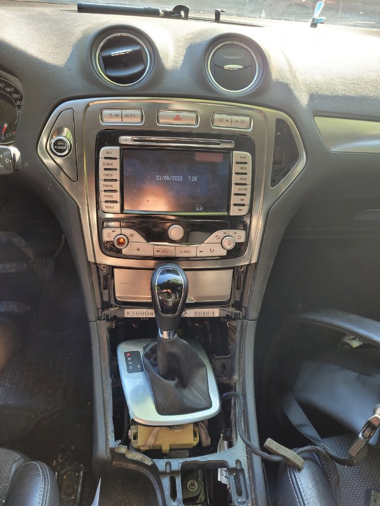

Zdravím Všechny, jelikož mi mechanik měnil klouby na poloose, tak se nechtěně odpojila baterie a neznám pin k autorádiu. Zde na fóru jsem se dočetl, že musím demontovat autorádio a zjistit s/n. Potřeboval bych od někoho pomocí s pokračováním demontáže.
Připojuji foto me demontáže, jsem v koncích.. nevím jak radio dostat ven.
Moc děkuji za Vaše rady.

jeste vydloubni zaslepku kolem tlacitka START (pod ni jsou 2 srouby) a pak potrebujes 4 "vidlicky", kterymi odemknes zapadky (2 pod krytkami u spodnich kolecek, 2 jsou videt v horni casti u tlacitek ESP a parkovaku) a navigace pujde ven

Dají se vidličky z pelíšku výrobyt?
Příspěvky: 24966
Re: Demontáž autorádia NX
Příspěvek od ZaQik » 01.06.2022 09:34
muzes zkusit: https://www.tme.eu/cz/details/klucz-65. ... 4carmedia/
(ale na foru je dost lidi, co je maji doma)
