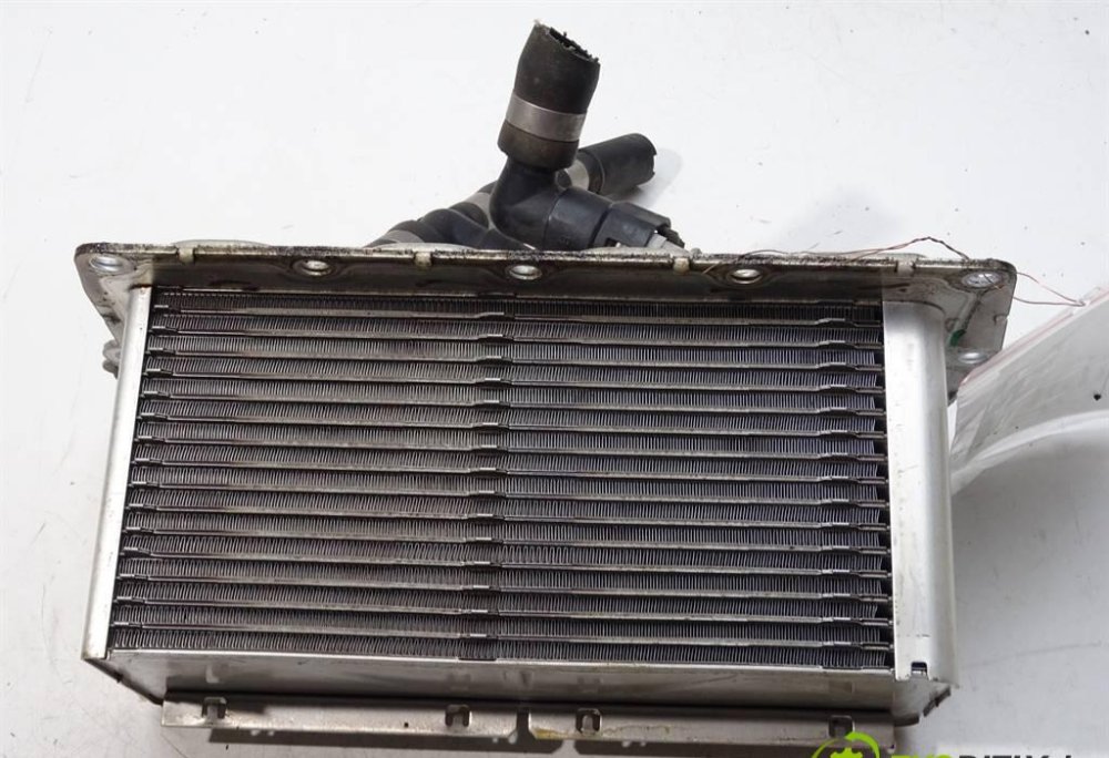

Je to celkem piplačka, past vedle pasti. Měl by to dělat někdo, kdo ma trošku "zkušenosti s motory", jde tam hodně věcí pokazit. Přístup jak k penězům, ale to bylo dáno i tim, že jsem neodsal klimu a nešel rozpojit vyfuk.. Teď už bych pár věcí udělal jinak, ale nějaký pidi postup:
Material:
nové sání s vývodem, odlučovač, řemen příslušenství, těsnění vyfuk. Řemen jsem použil starý, dle návodu se má střihnout, ale není třeba ( hodně starý bych vyměnil). Těsnění jsem nepoužil, protože jsem to nechtěl urvat.
1- zvednout trochu auto, aby se šlo dostat na ten vyfuk, rozpojit nešel, nechtěl jsem utrhnout ty šrouby, ale pomocný rám jsem sundal
2- zadní uložení převodovky ven, podložit motor zvedakem nejlepe na kolečkách, povolit uložení motoru u rozvodu
3- sundat řemen, nemá napinak, stačí tlačit pakou do boku a točit motorem
4- pak je třeba upustit ch.kapalinu, dole na olejové vaně je el. čerpadlo, z něj se vypusti sani
5- jelikož jsem neodsal klimu, chtěl jsem najit jiny zpusob, tak po boji s konpresorem jsem sundal plast pod chladiči a zpustil chladiče, abych mohl vyndat IC ze sani, vadi tam hadice od klimy
6-je treba vyndat alternator, sundat klapku, kabeláž
7-vodni IC jsem vyndal po zatlaceni motoru do vozu ( chce to další ruce) a tlačeni hadice od klimy dolu, je třeba opatrně, hned se ohnou žebra na IC ( když ležel na zemi, než jsem se dostal k jeho zpětné montáží docela vyteklo z žeber oleje) zajimal by me stav sani na 5w30 olej.
8-sani ma ze spod přichytky kabelu, chce to malé nůžky na el pasky, což jsem neměl, pak po vyndáni předělat na druhé a dát nové pásky. Odlučovač oleje překrývá starter, takže ven, ale stačí ho jen povysunout. Možná by bylo lepší vyndat vzduchový filtr.
9-vše očistit a skládat zpět, odlucovač, starter, sani jsem jako prvni zapojil hadici do odlučovače a pak montoval.
Co bych udělal jinak:
Umyl bych si nejdříve motor hadici, mezi sanim a hlavou je dost prachu a pisku kolem těsnění , vzal bych nůžky z manikury na ty pásky přichytek, asi bych odsal tu klimu abych se tak neudrbal..

Stala se mě dnes taková věc.
Je to můj první oturbený benzínový motor, tak nevím... Teplota venku cca 20stupńů, auto zahřáté jízdou cca 10km, ale předtím jízda mezi supermarketama a jízda hodinu předtím tam...takže zahřáto. Chtěl jsem zkusit, jak to pojede v otáčkách v tahu. Rovina dlouhá cca 1 km k zatáčkám, pedál na trojce k podlaze, cca 4,5 - 5tis otáček, cca 130km/h , dojel jsem Oktávku v zatáčkách, takže už normální rychlostí další cca kilometr za ní a v tom jsem zacítil v autě smrad jakoby se něco pálilo, vypalovalo, ventilaci jsem měl úplně vyplou. Myslel jsem, že je to od Oktávky, ale zastavil jsem a hned po vystoupení jsem to možná od výfuku trochu zacítil, v motorovém prostoru nebylo cítit nic. Pak přišel ještě kopec, kde jsem to zkusil znova potáhnout, v autě už to tak cítit nebylo, možná trošku, žena necítila nic. Co bylo ale společné jak na rovině, tak do kopce se motor maličko jakoby v tahu trhal, ale žena to necítila a na té rovině ještě jakoby něco buchlo do výfuku nebo tak něco.
Mohlo se jen něco, třeba katalyzátor vypálit? Nejezdím s autem pod 2tis otáček, sem tam při rozjezdu či předjíždění mu šlápnu do otáček na nižší stupeň, ale to je jen krátkodobě...nebo je tam něco špatně? Motor má najeto 111000km.

To jsi pálil olej ze saciho potrubí, proto ten smrad. Mírné kolísání výkonu v tahu je normální, Řj reguluje prý úpravou tlaku klepání.

Norma Ford 948B by "měla" byt proti LSPI, ale nikdo nám to asi nepotvrdi s jistotou. Jak píše DjDekl proti LSPI je norma Api SN Plus nebo SP.
Mi to taky 43tkm smrdelo pri pořádné akceleraci, turbo tlačí olej přes vodní IC do motoru. Hlavně občas jsem citil take tu spáleninu a jak za mnou někdo jel a trošku jsme se nahaněli, říkal že smrdim
EE performance je novější verze oleje, ale pořád je to A5B5, to Millers Lspi APi SP je pro naše motory asi lepší volba
