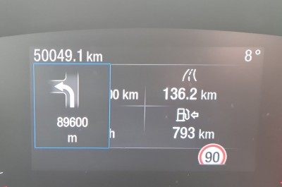

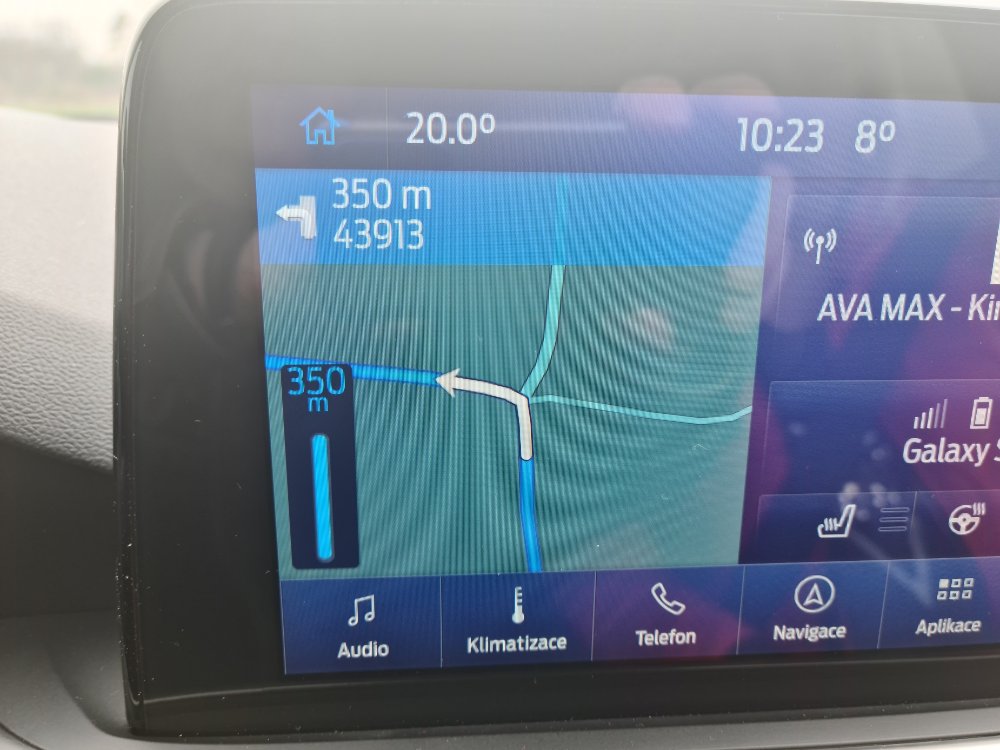

Ahoj mám od začátku nějakou chybu u ukazování vzdálenosti na palubním PC uprostřed budíků - mělo by to být v metrech ale lítají tam strašná čísla, navi na centrálním display ukazuje správně - viz obrázky. Nevíte někdo jak to opravit...?

Mozna mas spatne nastaveny format navigacnich povelu v APIM (Nav repeater format - intel/motorola).
Pravdepodobne sis to rozhasil pri tom, jak sis na sync nastavil ovladani klimatizace, protoze je to na stejne pozici (je tam mnoho kombinaci).

Takže zkoušet experimentovat...? Mám forscan (dva měsíce full), zvládne to? A nevíš co kde zkoušet? Díky moc...

Jo, Forscan to zvladne. Nastaveni NRF by melo byt dostupne v prime konfiguraci APIM (Configuration and Programming - APIM Module configuration) - nemusis to delat pres as-built format. Tam si najdes Navigation repeater format a zmenis to na opacny, nez tam mas.

Super, bylo to ono, díky moc!!! :palec_nahoru:
Přehodil jsem intel na motorolu a už to jede.
