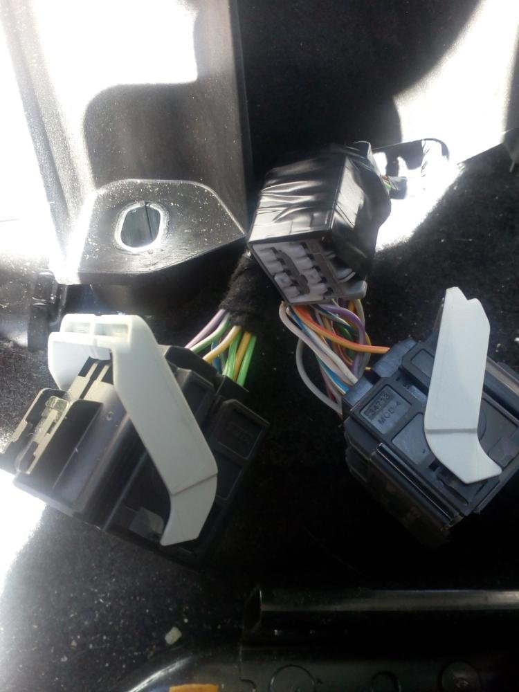

Zatím jsem to tu nenašel - k čemu je tento konektor? Třetí kousek přibalený u dvou, které patří do RCM pod řadičkou...
Díky.
Ford Focus mk3 combi 1.6 Ti-VCT, r.v.2018
Příspěvky: 25007
Re: Konektory známé i neznámé
Příspěvek od ZaQik » 10.05.2021 20:19
konektor EPB (elektricka rucka)

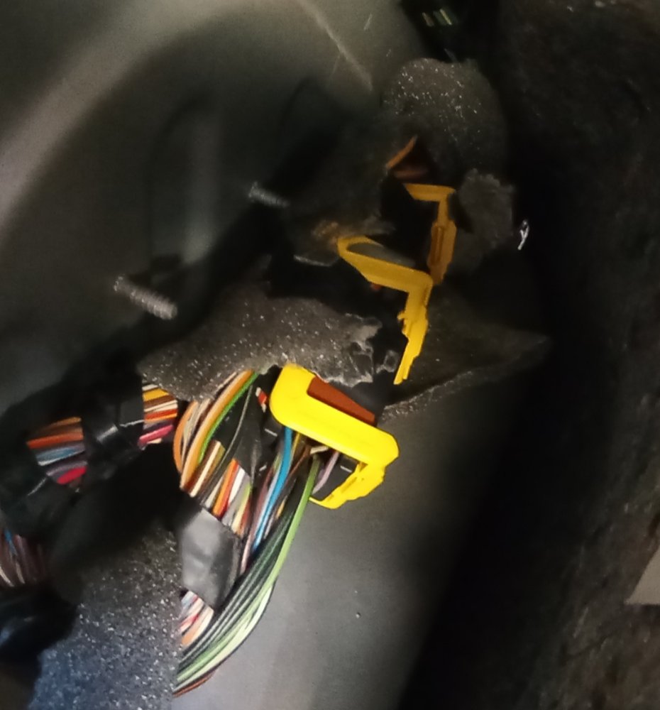

K čomu sa to zapája? Zadná ľava strana v kufri
Příspěvky: 25007
Příspěvek od ZaQik » 13.03.2022 18:44
bezklicove startovani
