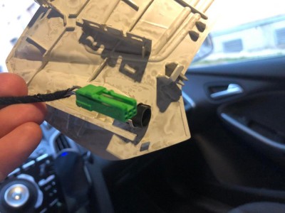

Re: Konektory známé i neznámé
Našel jsem neznámé konektory nad přihrádkou na brýle. Je to Focus III 1.6ecoboost 2011
Věděl by někdo k čemu jsou?
Ford Focus III 2011 1.6 110KW EcoBoost předtím Ford Focus II. HB 2005 1.6 16V 74kW Black Metal
- Příspěvky: 24892
zeleny pro prostorovy alarm, cerny pro kontrolni LEDku o vypnutem airbagu spolujezdce

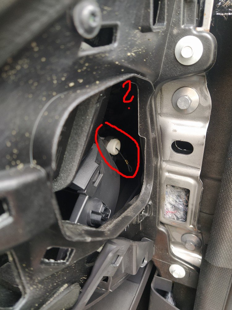

Není to sice konektor, ale co to je? Je to za kastlíkem, je to bílý váleček (trubička) přichycený v přístrojovce za kastlíkem a trčí z toho provázek, jen zatáhnut. To jsem si netroufl
FF MK3, 2015, 1.5 TDCi 88 kW
byl FF kombi 09,TDCi,66kW+DPF
- Příspěvky: 24892
soucast mechanismu otevirani schranky
