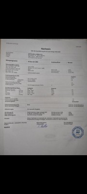

Opravdu musí být max 750 ot/min.? Našel jsem v německých papírech od mého auta (2l mondeo 2008 - stejný motor, jen modernizovaný) volnoběh 750 - 850.

To je dobrá poznámka - na našem (konstrukcí shodném) 1.8 je na protokolu z STK volnoběh uvedený v intervalu 650-850.
Skoro bych zkusil jinou stanici měření emisí?
