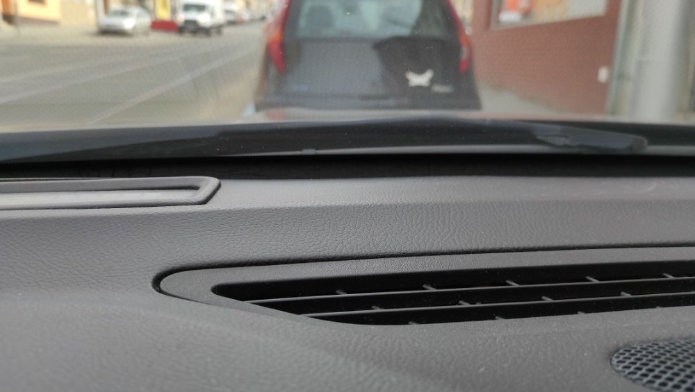

Mám cca 1.5 měsíce opraveno "samo domo", při výměně skla u obchoďáku :D. Jak to vypadalo před je v prvním příspěvku. Takže zlepšení tam je :) I když stopro to není. Pod tou palubovkou je i plech, který držel i ten mírně zvlněný tvar. Ale už tam není aspoň 1cm mezera
Obrázek Obrázek

Že jsem to tu četl. Už to tam vidím taky :wink:
Zatím nejsem pod pěnou. Tak mi to nějak nevadí. Ale jak mám ten promítač vzdálenosti (upozornění) na sklo, tak u něj to začíná to prohnutí a vedle toho rámečku prosvítá oranžová pěna.
Nicméně počkám, až rupne okno. Zatím nic hrozného.

Dneska jsem si toho všiml taky, na svém Mondeu. Určitě jsem to tam dřív neměl, auto mám 2 roky. Napadlo mě, že na podzim jsem nechával v Carentu měnit čelní sklo. Je možný, že se to zhoršilo od té doby. Mohli tomu při výměně pomoct? Díky Radek

Nemyslel jsem úmyslně, spíš jen že od té doby se to zhoršuje, tak jestli to nemůže být tou výměnou. Mám to teď takto, zatím se to nezhoršuje. R.
