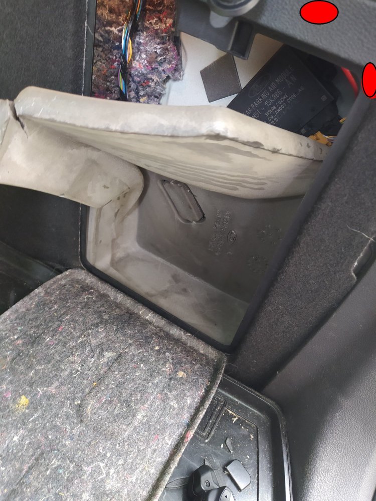

Re: Brzdové světlo
Ahoj, potřebuji vyměnit zasní brzdové světlo na FF MK3 Kombi před FL. Drží to jen na té jedné křídlové matce co je pod tou sundavací krytkou ve dveřích kufru? Dík

- Příspěvky: 24988
Re: Brzdové světlo
kazde svetlo ma 2 kridlove matky

Re: Brzdové světlo
Tak tomu pak nerozumím kde je ta druhá. Nyní jsem našel foto a také to vypadá, že je jen jedna.

- Příspěvky: 24988
Re: Brzdové světlo
aha, to je svetlo z 5. dveri - ja myslel svetlo v kastli (viewtopic.php?p=1189090#p1189090), to ma 2 matky ... a taky je v nem brzdova zarovka oproti svetlu v 5. dverich

Re: Brzdové světlo
Tak to jsem blbej já
já ani nekoukal kde ta brzdová žárovka je, myslel jsem, že v 5 dveřích. Jen my to vyhodilo hlášku a neměl jsem u sebe nikoho kdo by šlápnul na brzdu
dík
Ps: tak to je ta horší varianta, u světla v kastli prej rád praská ten růžek
EDIT
Tak úspěšně brzdová žárovka vyměněna. K odmontování světla v kasltli na pravé straně se v pohodě dostanete kastlíkem. Otevřete kastlík, odklopíte molitan, lokalizujete dvě křídlové matky, které odšroubujete. Pak lehce světlo vytáhnete, má ještě dva trny. Pozor, rád prý praská růžek světla.
