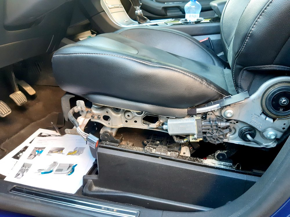

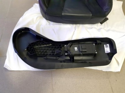

. Hned na začátek můžu napsat, že je to jednoduché. Práce asi na 2 hodinky, kdy nejvíc času sežere odlepení vyhřívací dečky z původního molitanu. Dobrá zpráva hned na začátek: sedadlo není potřeba demontovat, jde to docela v pohodě i v autě. Odpojíme konektor sedadla. Následně odšroubujeme 2x šroub (vepředu a vzadu, viz foto) bočního plastu sedadla. V oblasti nad kloubem opěradla je plast zaháknutý, je potřeba vyháknout směrem nahoru. Po vycvaknutí odpojíme konektor ovladače sedadla. Popisuju plně elektrickou sedačku, u ručního ovládání je to trošku jinak. Ale v příloze je i návod z ETISu, kde je popsáno i ručně ovládané sedadlo. Za návod ještě jednou mockrát díky jedné dobré duši.
Nyní je potřeba oddělat sedák z kovové konstrukce. Sedák drží pouze potahem, není nikde přišroubován. Vepředu je po obvodu zacvaklý do plechové konstrukce a je potřeba vyháknout. Jediný problém je vepředu, kde je uchycení krytu, který při demontáži zavazí. Odděláme jeden bok sedáku, kousek shrneme potah a dostaneme se ke šroubu. To stejné potom z druhé strany. Zezadu je sedák chycen stejným způsobem - je potřeba zespodu sedadla vyháknout. Poté už jen odpojit konektor výhřevu a sedák je venku.

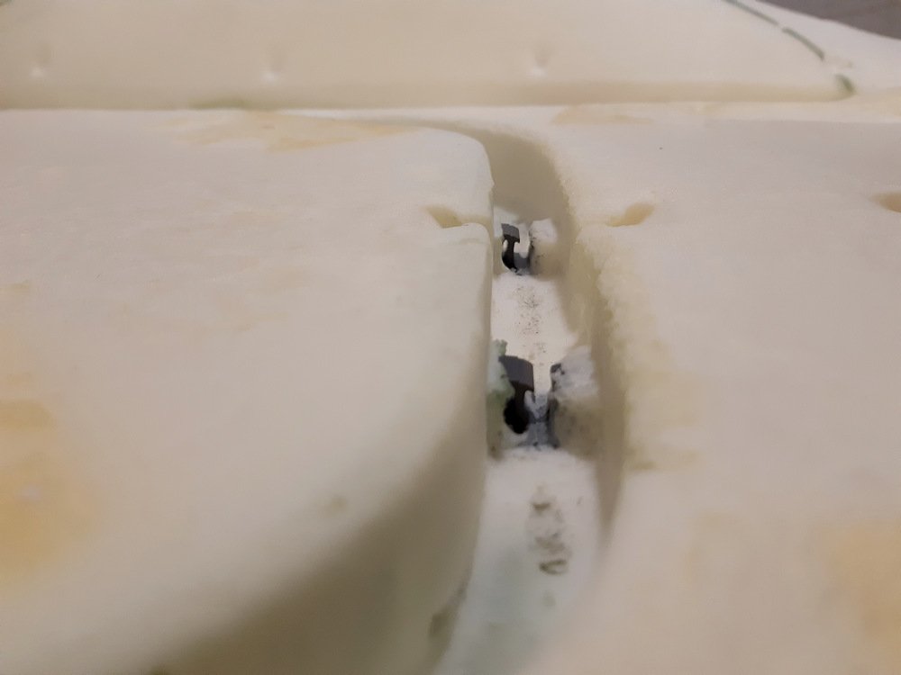

Přistoupíme k demontáži potahu ze sedáku. Tady je situace o dost jednodušší než u jiných modelů. Žádné železné kroužky - potah je pěkně zacvaknut do plastových držáčků a v oblasti vepředu uprostřed potom drží na suchých zipech. Pro sundání stačí troška násilí - je to jednoduché... Na potahu je vidět rozdrolený molitan. Na další fotce je vedle sebe starý a nový sedák. Je to docela rozdíl..

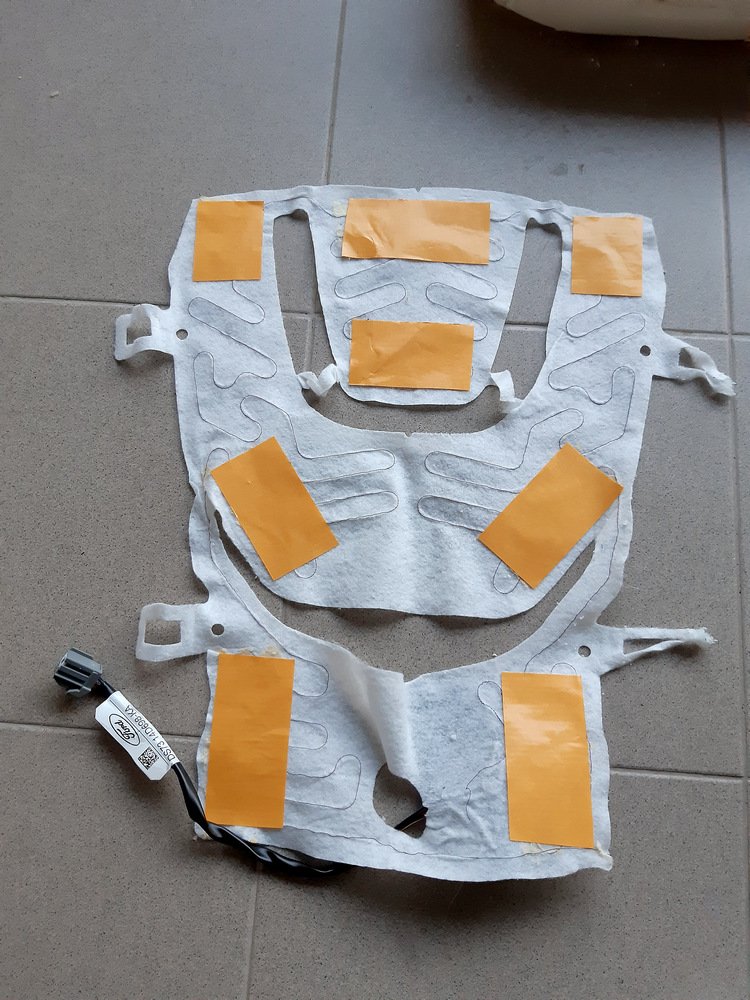

Nyní je potřeba odlepit dečku výhřevu. Ta, na rozdíl od jiných model, u kterých jsem měl tu čest měnit nebo dodělávat výhřev, drží opravdu dobře. Dečka je trošku jiná, není tam mřížka jemných drátů, ale poměrně tlustý drát. Nemusíte se bát, že byste jej přetrhli - přesto ale opatrně. Mě to šlo dolů jen za cenu toho, že se to slouplo i částí molitanu, kterou jsem pak musel pracně oddělat. Asi největší zdržovačka z celé montáže.
Pro nalepení na nový sedák jsem použil klasickou kobercovou oboustrannou pásku. Opravdu není nutné, aby to drželo jako přibité - podrží to samotný potah. Ale tato páska drží dobře a osvědčila se mi už na Focusu, S-Maxu, B-maxu...

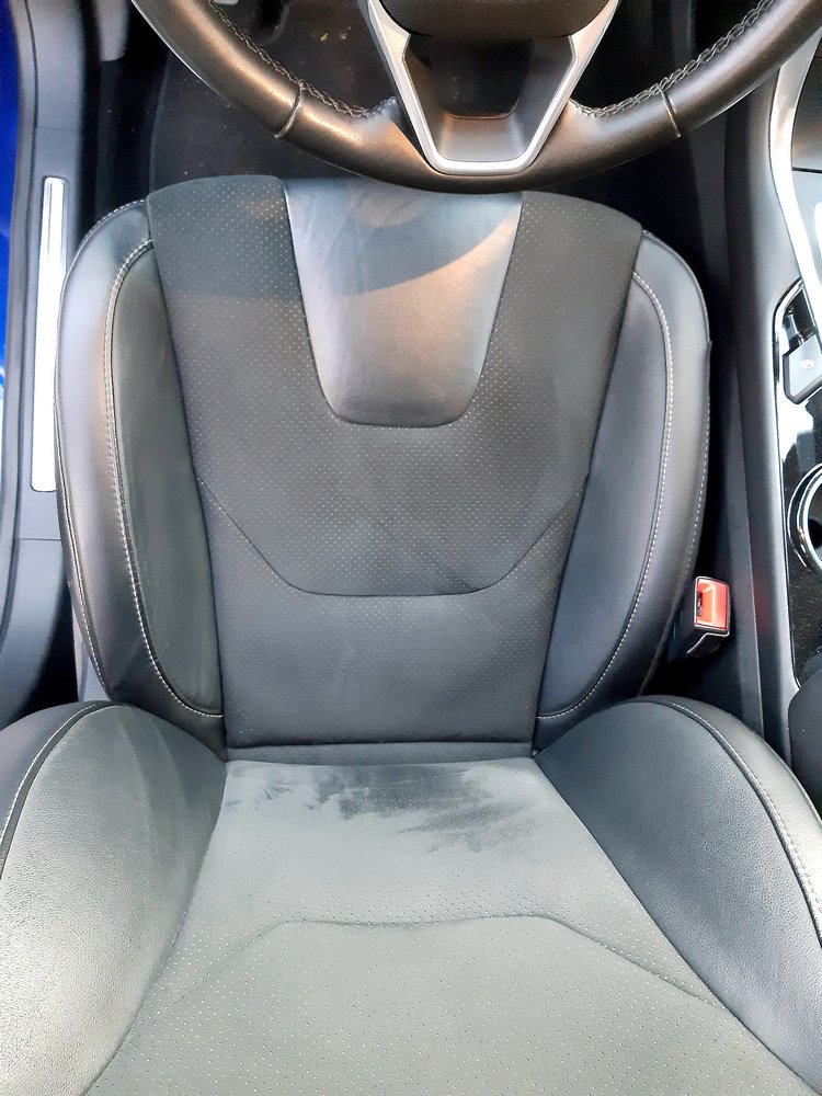

Na a pak to už jen opačným postupem namontovat do auta a kochat se "novým" sedadlem. Tuhost nového molitanu je úplně někde jinde a chvilku jsem si musel zvykat, že je sedák užší. Ale vypadá to 100x líp - a to ten můj sedák byl ještě relativně v pohodě - u kolegů s Modeem nebo S-maxem, které jsem tu měl to bylo mnohem horší. Takže doporučuju výměnu - určitě ulevíte i potahu, který pak nedostává tak zabrat..
