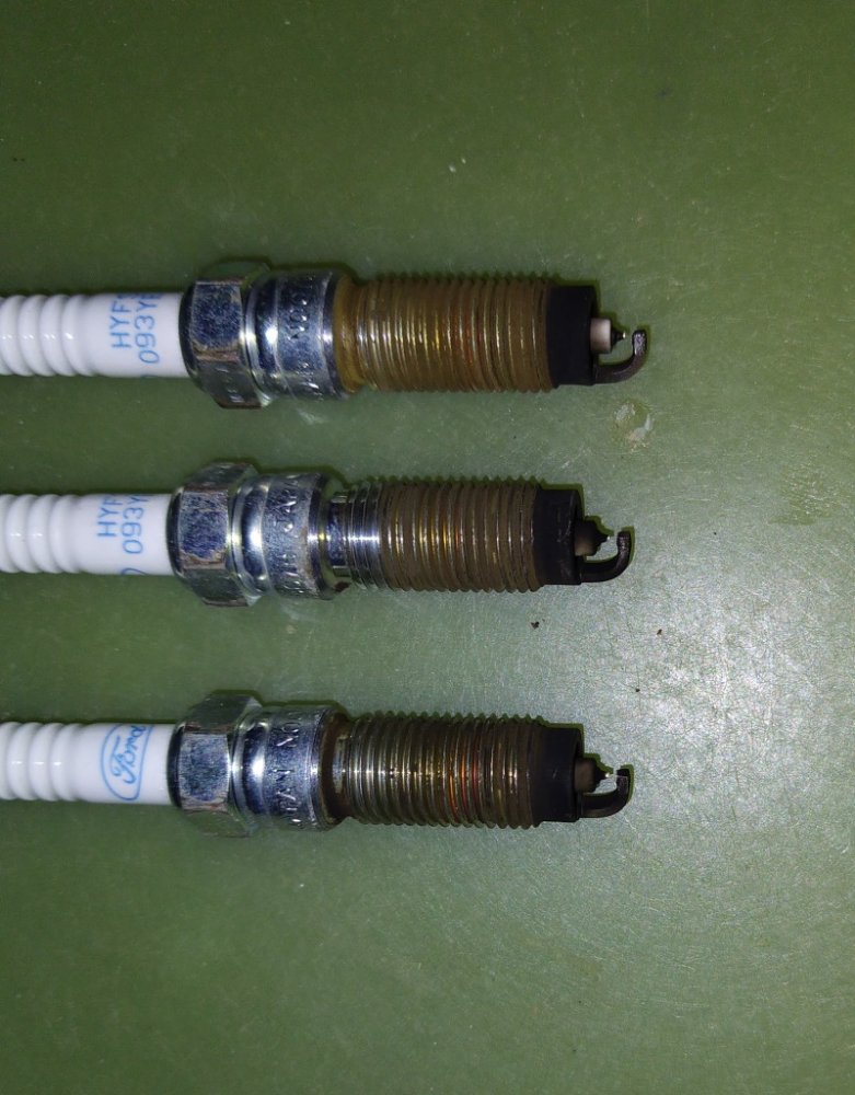

Hele uvidíme, až se to rozdělá tak se koukne přes sání jak to vypadá vevnitř a podle toho se rozhodnem :D Aktuálně svíčky byly jen očernalé, ale karbon na nich vyloženě nebyl. Měnil sem je preventivně v cca půlce předepsaného intervalu :)

Nemáš fotku jak vypadali ty tvoje svíčky?

Sem to skočil vyfotit :D Jinak ještě dodám, že sem před výměnou startoval studený motor a nechával ho cca 5 minut na místě bublat aby nebyl studený - dostal sem tip neměnit na studeném motoru.

Jinak auto jezdilo dobře, spotřeba taky - dokázalo to jezdit okolo 4,1 - 4,5 když se jezdilo slušně (ale nad 2k ot) dlouhodobě 5,5 - 5,7, když sem tomu dával tak za 6,8. Takže si troufnu říct, že motorově zcela ok.

To jsi měnil jen tři svíčky? :mrgreen:
Kdyby spotřeba stoupla kvůli svíčkám, to by bylo peklo. Buď svíčky pálej, benzín hoří ve válcích a spotřeba je v normě. Nebo nepálej a nespálenej benzín jde do katu, motor by netáhnul, cukal a vůbec. Prostě bys to poznal dřív než na spotřebě.

No jako on ten litr jich víc nemá no :D Jinak třeba u E85 sem to na spotřebě poznal, prostě sem musel auto točit trochu výš aby jelo a tím pádem vylezla i spotřeba - ještě jedničkovej focus. Takže určitě se spotřeba hne i kvůli svíčkám :)
