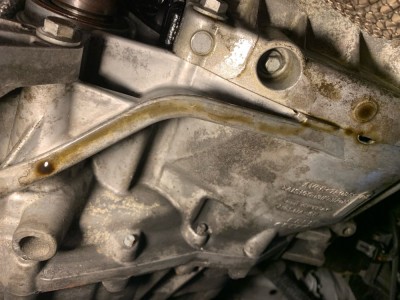

Zdravím,
jsem po opravě potkaného motoru, jakmile se mi vrátilo auto, za pár dnů jsem zjistil, že uniká (kape) olej z motoru. Opravu jsem reklamoval - chlapíci tvrdili, že kapalo nějaké těsnění u převodovky a že to opravili. Dnes jsem sundal kryt, že vyměním olej a byl jsem nemile překvapen, že únik je teď ještě větší než předtím. Olej vytéká z díry viz foto, nejvíce u zahřátého motoru. Myslíte, že se může jednat o přepad?
Děkuji za každou radu.
Ford Focus kombi, 2015, 1.0 EcoBoost, 92kW

Re: Únik oleje z převodovky
To vypadá na špatný gufero na klice.
Dáš auto reklamovat že ti uniká olej a vrátí se ti toto - nemám slov
Jj...gufero na klice. To samé jsem řešil na původním fofíkovi. Při výměně spojky s dvouhmotovým setrvačníkem jsem servis (Plzeň - Auto Horský) požádal i o výměnu gufera, když už to bude dole...samozřejmě bez výměny (prý to nebylo potřeba?!
Klasika no, gufero na klice a nebo v převodovce na hřídeli. Tenkrát mě začalo chcát gufero na hřídeli z převodovky po výměně setrvačníku, ale nebylo to tak hrozný, takže sem to neřešil
Někde jsem četl, že když se přejeme olej do převodovky, převodovka to sama nějak vyplive - převodovka se teď opravovala, nemůže to být jen přelité a tou dírou se to "vyplivává"?
Každopádně jim to tam odvez,ať se starají.Můžeš to porovnat s motorovým když vyndáš měrku jestli je stejnej jako v motoru.
Motorový to není teče tmavý hnusný olej
