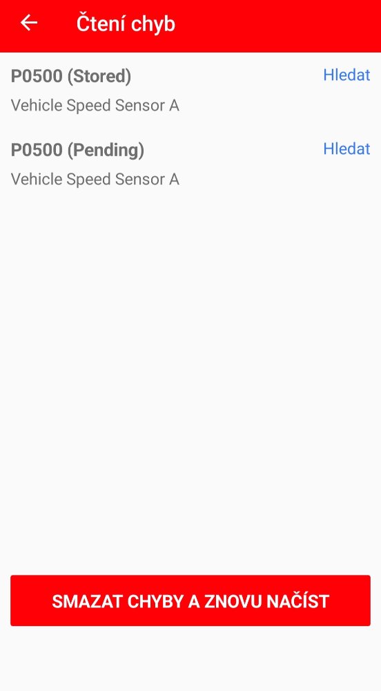

Problém s ESP a ABS
Prosím o radu nedávno se mi rozsvítili tyhle kontrolky a vůbec nevím co s tím je a popřípadě jak to opravím. Děkuji moc, vše je na obrázkách.
