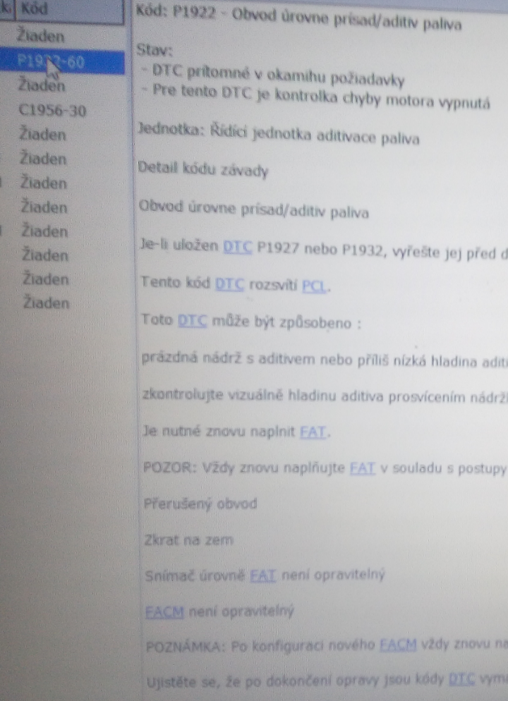

Ahoj, nie môj focus hlási chybu Engine systém fault a chyba P1922-60. Nádobka na aditivum je plná, vyresetujem po doplnení ale stále ta chyba a hlaska naskočí
Nejaký typ na čo sa zamerať?

Musis spustit servisnu proceduru doplnenia aditiva.

To som robil, boli v ponuke dve cez forscan, obidve prebehla a stále to tam je... Nacitavalo, potom to chcelo naštartovať motor, vypnúť motor...

Alebo neexistuje nejaký spôsob ako tu hlášku dostať preč z PP?

Pokud to stale hlasi, je neco spatne.
