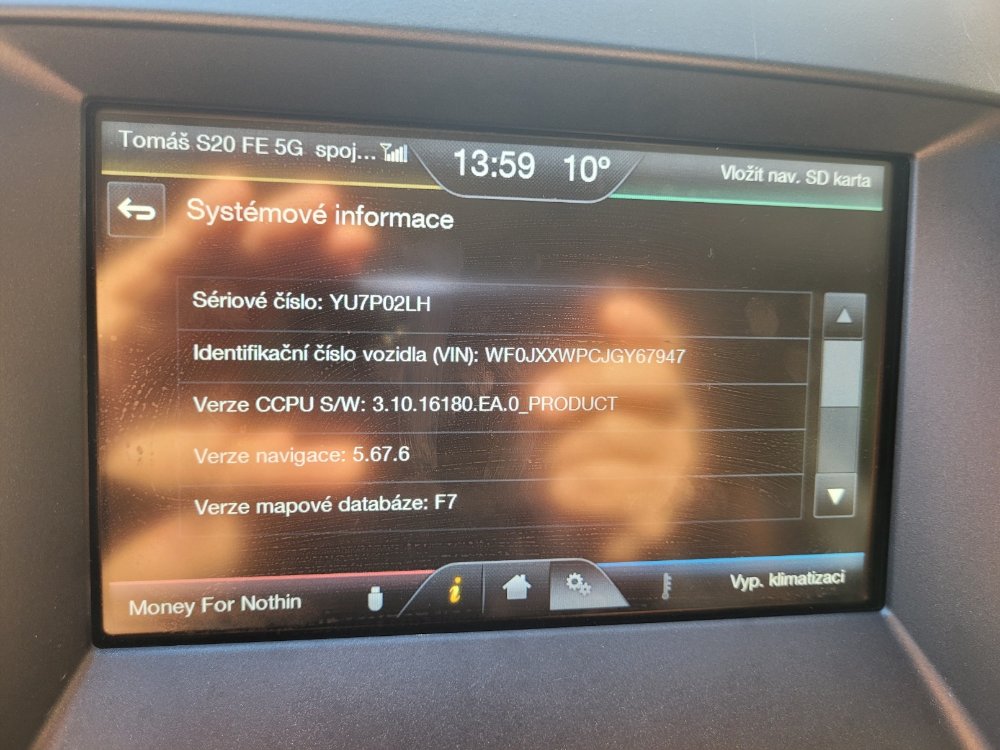

Po napojení kabelového svazku na původní a zapojení do "nových jednotek" to krásné celé naběhlo ‐ Bluetooth v pohodě, dokonce se sama nastavila čeština, ovládání klimatizace také o.k., hudba z usb v pohodě.... vše bez nastavování přes Forscan.
ALE!
Na volantu je nefunkční právě tlačítko se šipkami a ok, ovládání hlasitosti, telefonu jde.

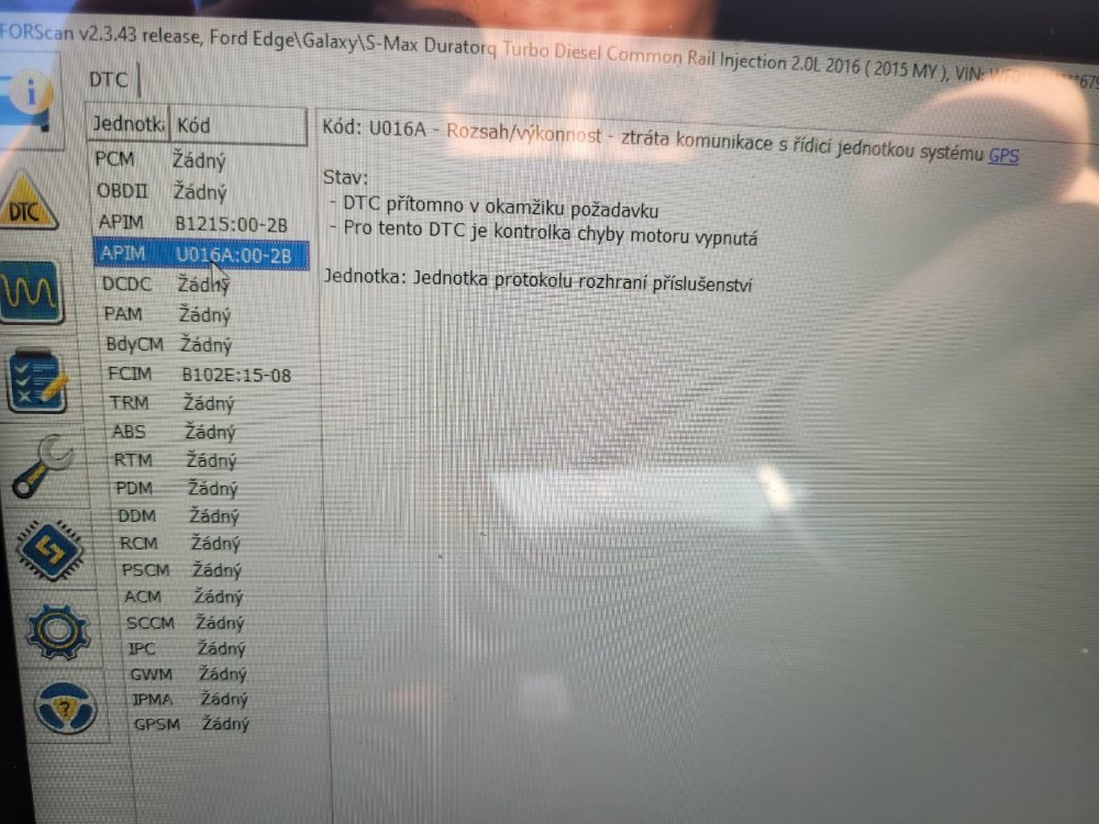

Hlásí poruchu navigace - neukazuje kompas, mezi budikana ano, takže předpokládám, že anténa gpsm tam "nekde" je.

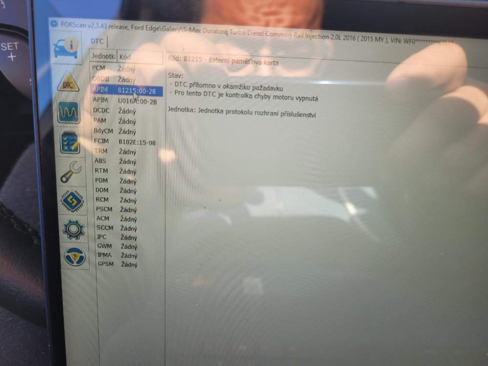

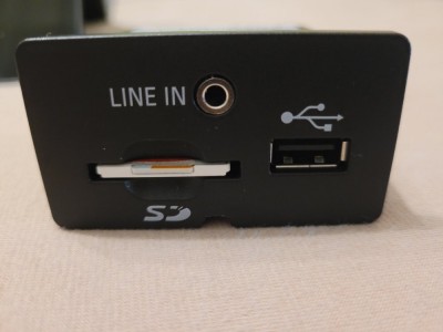

A Samozřejmě hláška vložte kartu. A tady je jádro problemu: nemůžu přijít na to, jak media hub zapojit do APIM. Žádné schéma na to nepasuje, dokonce jsem vyloučil schémata zapojení přímo ve Fordu, ale nemůžu s tím pohnout.
Nějaké nápady jak to zapojit?

chyby volnatu mas parne kvuli spatne konfiguraci vnitrnich parametru APIMu (mas to nastavene pro auta typu FF3 a ne mondeo5) a chyba GPS muze byt kvuli tomu samemu nebo kvuli spatnemu zapojeni sbernice
hub je z FF3, kdybys mel spravny z mondeo5, tak by mel 2x USB

a cimpak jsou obsazene? vzdyt jsi to zapojoval sam a podle tabulky zprovozneni SYNC2 tam ma prijit napajeni a kostra pro hub?
mam na mysli vnitrni parametry (as-built pro APIM)

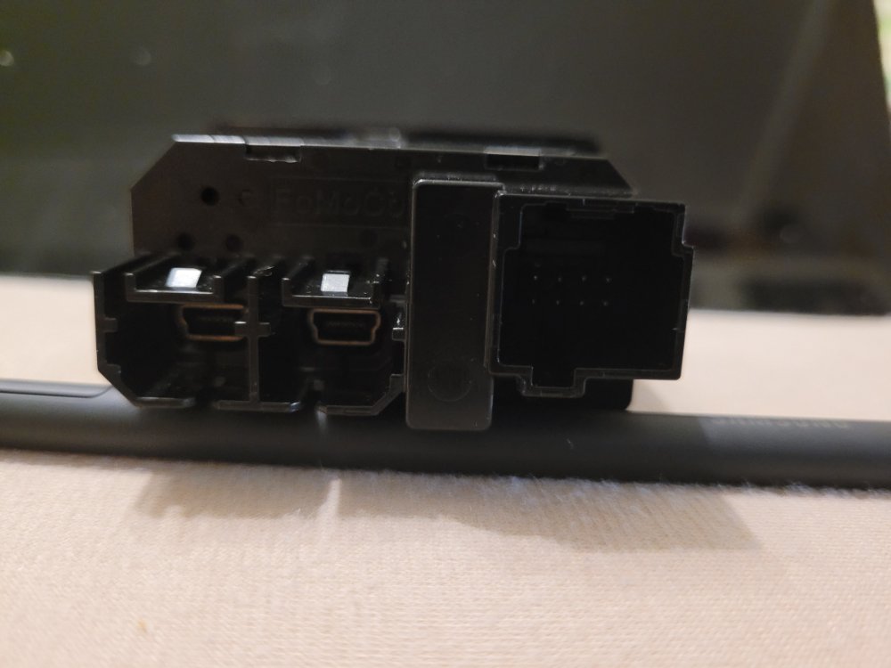

Kabel pro média hub ze svazku má jen 2 dráty, černý a červený....

kostra a napajeni ... tzn. ze prestavbovy kabel je pro SYNC2/3 bez AUX vstupu
vezmi ty dva draty z maleho konektoru pro hub a zapoj je na spravne piny v hubu, cos koupil - mela by se Ti zprovoznit SDkarta
